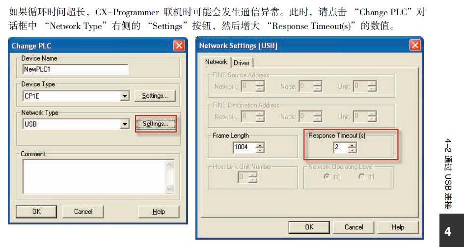

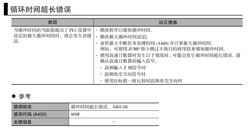

CH1H PLC在CX-Programmer线上连线
约两分钟左右
PLC会死机
使用USB连线
PLC出现错误码809F
但只要移除USB或不线上连线
PLC可正常运作
以前没发生过这种问题
可能是何种问题
是要重新安装软体还是有其他解决方式

正常了,由两处变更
上面是其一
另一处由程式中的设置找"时间"
作时间选勾
