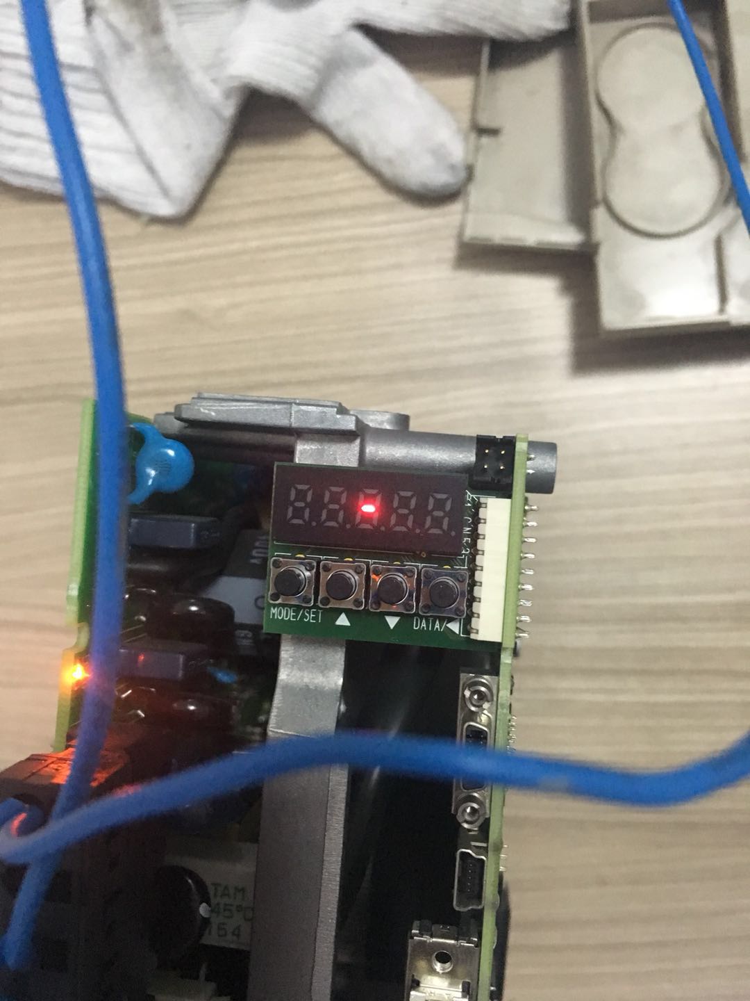

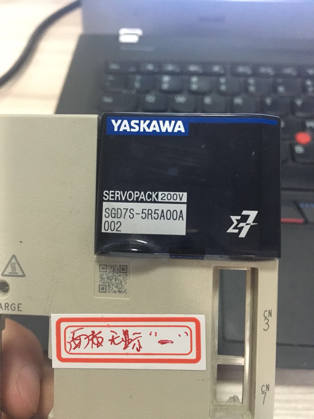

安川伺服器SGD7S-5R5A00A002,使用环境:温湿度都正常,灰尘少量,电压稳定,就是这款总是显示一个小横杠,主板损坏,是什么原因安川技术支持也说不清楚,其他型号的伺服都好的。大神有没有遇见过的啊

先测下主板各路供电电压是否正常,如果正常的话,估计CPU挂了

我修过 是电源问题 驱动板和主板之间有个小的电源板问题 5V低
