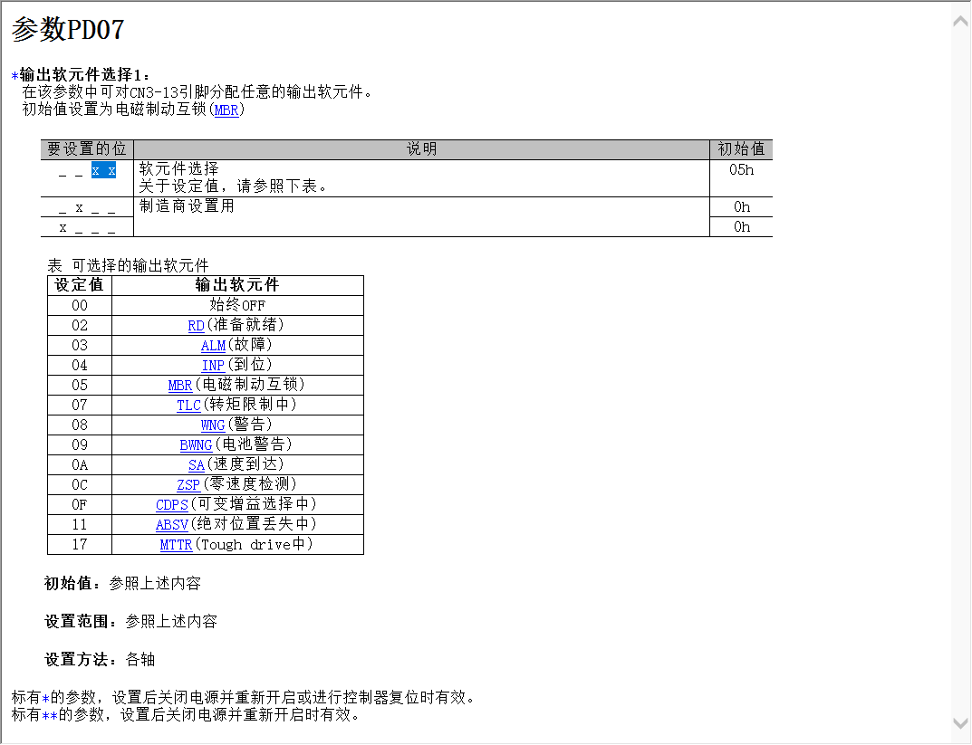

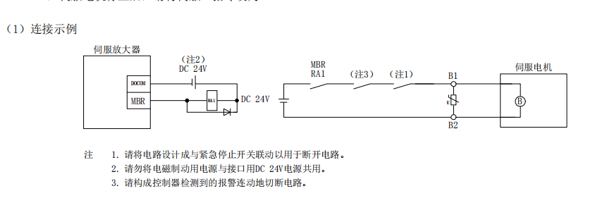

用三菱QD77控制伺服电机MR-J4-B,它的抱闸怎么控制

抱闸线用的是驱动器 IO抱闸输出,什么时候这个抱闸有输出
怎么让它急停 不输出把电机抱死。

发表于: 2018-06-06 21:24
伺服默认的输出端子没有刹车功能,需要将一个输出端子的功能能改为MBR,然后在参数中设置刹车使用,刹车前后延时,一般默认即可。

发表于: 2018-06-06 22:04
描述:运动模块配置
描述:伺服接线
接线正确,自动制动。继电器触点接电机,线圈接放大器。
