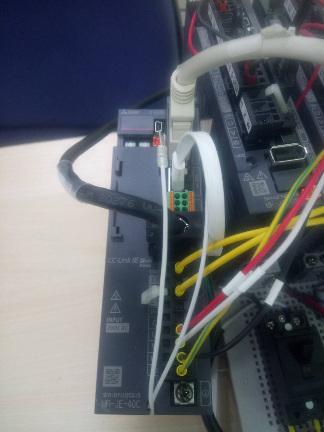

    請問JE-C出了嗎?!

    這應該是JE-C吧

    搞那么复杂,FX5U已经可以用自带CCLE BAsic,控制6轴总线JE-C, 成本低,为什么还搞那些复杂的
