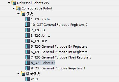

1200和ur机器人 profinet通讯,GSD已经装好了

GSD装好了,前端模块选好了
不知道子模块选什么
和机器人交互式通讯
先是PLC给机器人信号,机器人动作
机器动作结束,给PLC信号
PLC动作结束,再给机器人信号
我的想法是,第一次用profinet,双方互相映射IO地址,只需要读取和写,就可以了吧,地址是IW和QW吗?

这个还是问下尤傲的客服比较好,GSD文件每家定义厄IO点都不一样
