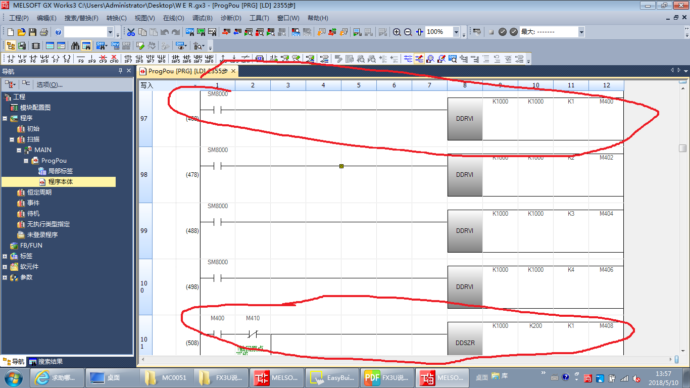

三菱5U控制4台步进,扩展3U1PG控制1台伺服,不知道编程问题还是设置问题,运行时报错,不执行原点回归,请教哪位大侠指点迷津!具体请见附件。

如图所示,执行完K1000的指令之后马上回原点,但是这个K1000的指令前条件没断开,所以一个轴有两个定位指令同时执行,所以会出现运算出错。其他轴亦是如此

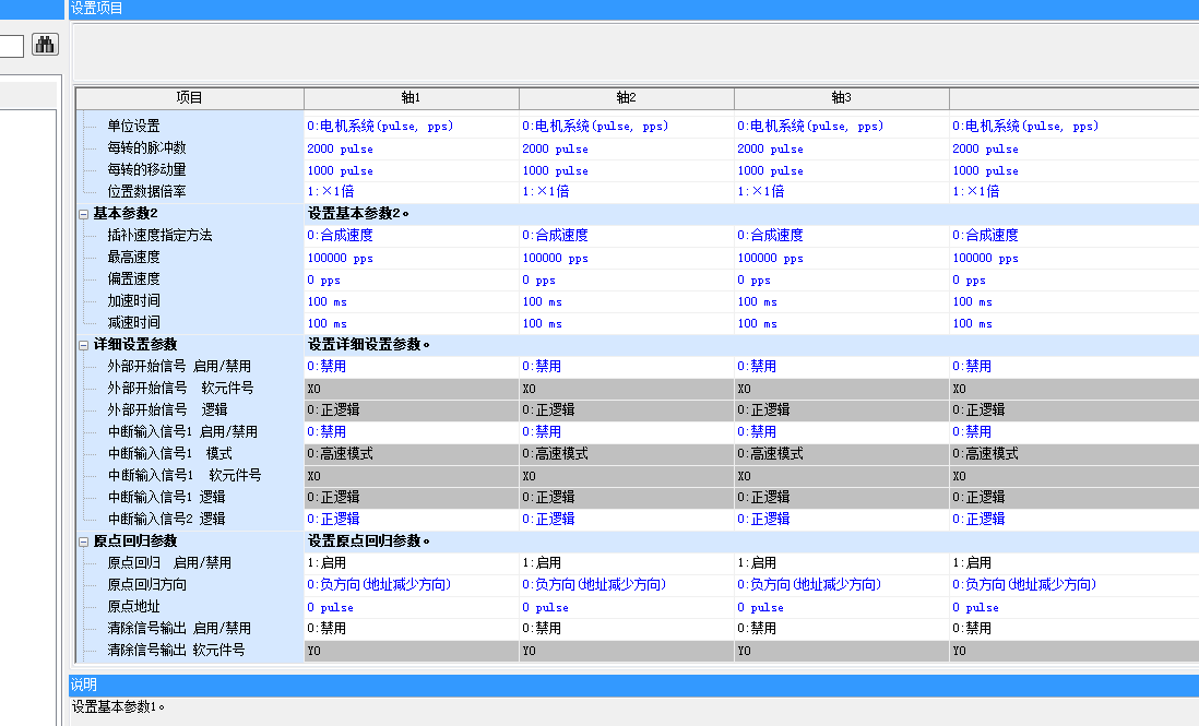

PLC 模块参数 -高速IO -输出-定位-详细设置 原点感应器要接X0 到X7内才可以

非常感谢楼上的指点,第一次用5U的PLC,感觉比2、3系列复杂好多!

发表于: 2018-05-10 21:06
楼上的大侠,修改了程序,还是没有解决问题,可以提供详细帮助吗?或者有偿服务一下,可以的话请电话联系13912362023

发表于: 2018-05-11 17:29
引用第5楼wangxibing于2018-05-10 21:06发表的 :
改过的程序放上来,得看你怎么改的
