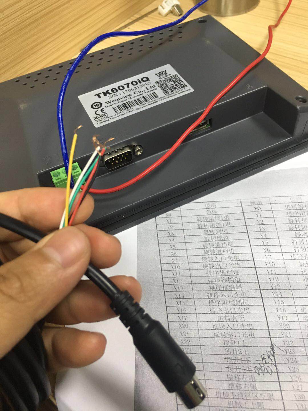

三菱FX3u 的PLC 不知道谁把这个九针的头剪断了!要买个九针头焊起来!不知道如何去焊! 线的颜色对应圆孔插针脚。绿(1), 红(2) . 白 (4)。 黄(5)。 黑(7)。求前辈们指点下如何焊线!

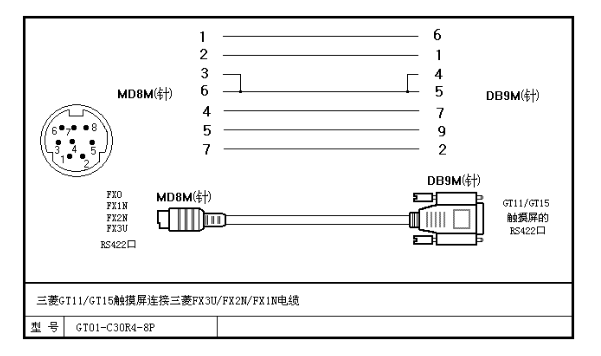

1楼  发表于: 2018-05-09 21:05

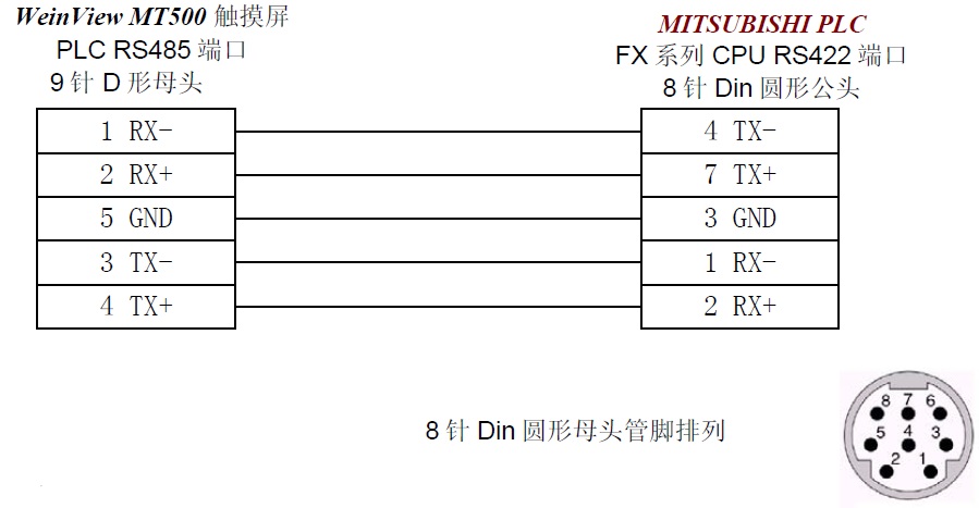

威纶通有连接手册,照着连接手册焊接。
恩,找到了!触摸屏端1(RX-),2(RX+) ,3(TX-) ,  4(TX+)5(GND)。PLC对应端绿(1,RX-), 红(2,RX+) . 白 (4.TX+)。 黄(5,GND)。 黑(7,TX-)

这样看维纶通的手册才对!

可以参考一下。注意圆口引脚排列。
为什么我找到的PLC端口 5是GND ,你这里是3是GND?我也是三菱FX 的!

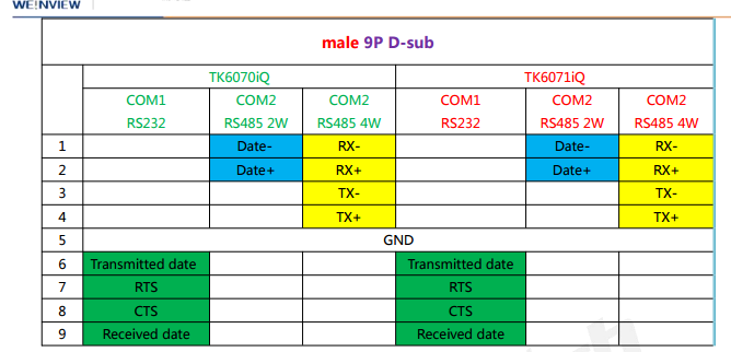

    描述:触摸屏的侧的:

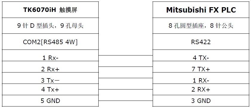

    描述:FX3U侧的:
    新手想请教一下,RS485和RS422的区别,我看楼主的触摸屏是TK6070iQ的,有232、485两种通讯端口,FX3U内置RS422的通讯端口,如果没买FX3U的通讯扩展板的话,是要怎么接?
    我看的三菱八针 我的5脚在你的三脚的位置!

    COM2 RS485 4W
