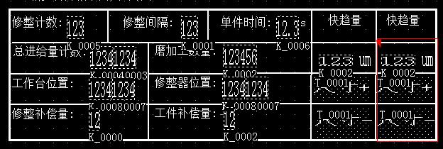

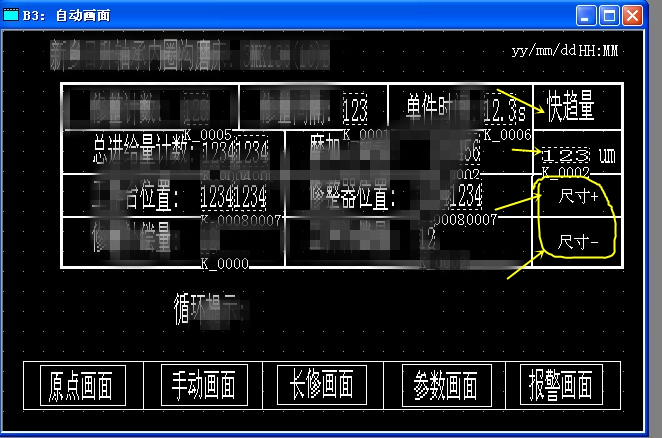

请大侠们帮忙在原触摸屏上增加两个尺寸加减按钮,应该怎么实现了,自己搞不来!
PLC是欧姆龙C200HC  触摸屏是普洛菲斯GP477R-EG41-24VP

8楼  发表于: 2018-04-22 08:00
是这样吗?

怎么设置的了?

是快趋量的+-吗?暂定范围0~999
附件: 改.rar (136 K) 下载次数:38

谢谢高手!一会在设备上试一下!
