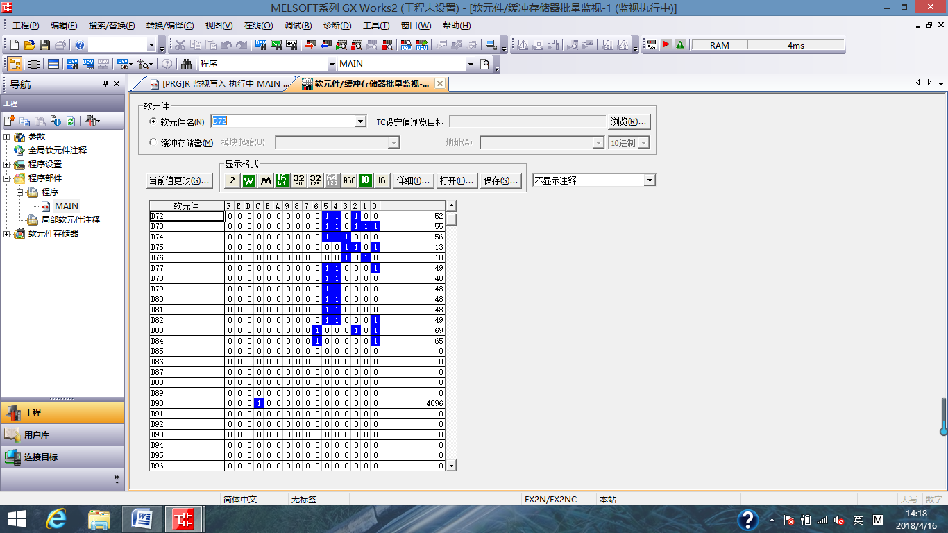

在社区找了很多,越看越迷糊。
是仿FX2N+FX2N-485BD+台达变频器的。
请大神看看怎么读实际功率。
我设定H0003地址即额定功率,写入数据H004A,即7.4KW。在电源上看,7.4是写入进去的。
但我试着读H003额定功率数据时。接受的数据如附件。根本不对。请大神们看看。
谢谢!

RS D10 K18 D50 K18
接收資料放在D50開始18個,是不是這裡有問題?

5楼  发表于: 2018-04-17 10:02
改到RS D10 K18 D50 K30也没用,读回来的数据里面找不到额定功率的数据呀。

7楼  发表于: 2018-04-17 16:28
   搞定了。可以读了。
程式是有点问题

解决校验码ASCII通讯模式校验码.zip (176 K) 下载次数:49   很久之前搞得程序,读取台达B系列伺服器某个数据,原理都一样部分修改下就能用了  ,我看过你的程序 校验码哪里写的太复杂了,我以前用2N就可以用3行程序算出检验码,因为程序是以前写的,会有很多没用的地方,但我懒得修改了,就直接发出来了。
