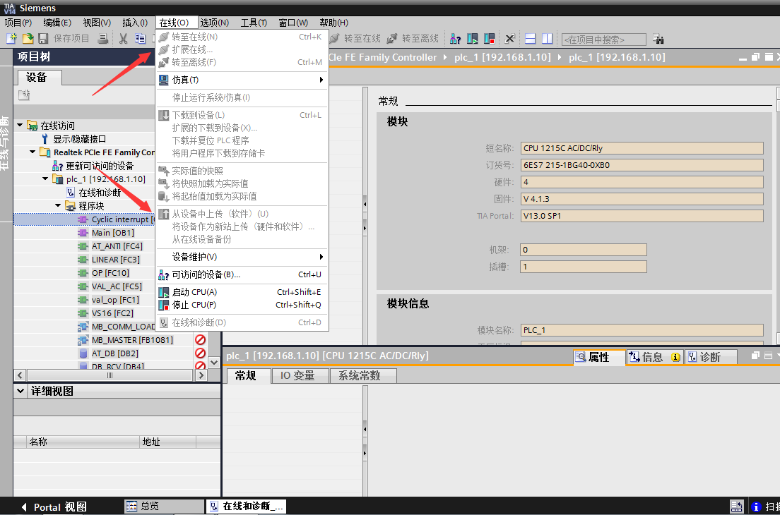

我厂里的S7 1200过保了 原来是用v13写的程序 现在我用v14提不出来咋回事?
程序没有密码保护,我在线诊断读到了PLC 然后上载是灰色
以前没接触过博途,求指点

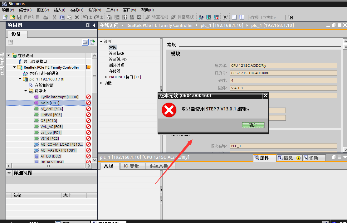

V14向下兼容到V13 SP1,所以你需要使用V13 SP1来读取。

这是西门子故意搞的向下不兼容,所以你需要使用V13 SP1来读取。

用虚拟机就是,虚拟机装个V13 sp1吧,
