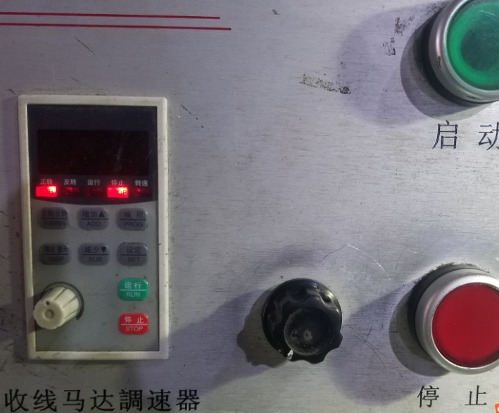

东历TLM-1.5T4-1B 使用中,运行指示灯不亮,电机不转。对比了下两台相同设备,外部其他相关器件指示灯正常。

按了图中绿色启动键后,面板屏幕正常显示,黑色大旋钮可以调节上面频率的大小,就是运行灯不亮跟图中一样

能运行的话,就是灯坏了

不运行,我查了下说明,常见故障里没有这一项

看一下参数说明书,看设置参数是否正常

这个设备使用了两年了一直没重新设置过,是中间换了下料就不能启动了

调好了,程序设置有个参数错误了,原来是外部端子,误设成通讯口了,改回来电机就正常了,谢谢各位
