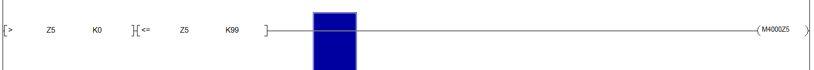

LD> Z0 K0
OUT M0Z0
当Z0=1时M1 ON
但是将Z0变成2是M2 ON了,可是M1还是ON的,这是什么原因?

发表于: 2018-02-26 08:03
因為M1沒有OFF

发表于: 2018-02-26 11:27
M0Z0变为M2后,并没有任何的程序对M1进行赋值,所以它会保持之前ON的状态。
这跟对一个软元件强制的效果一样。

发表于: 2018-02-26 11:58
如果要想m1 off,可以试着用deco指令。看你需要什么效果,补补跑马灯🐎的知识点。

发表于: 2018-02-26 21:26
M1你没有OFF所以一直ON

发表于: 2018-02-28 10:13
要复位啊。。。。。。。。。。。。

发表于: 2018-02-28 10:26
信号不用或者用过之后要复位啊
