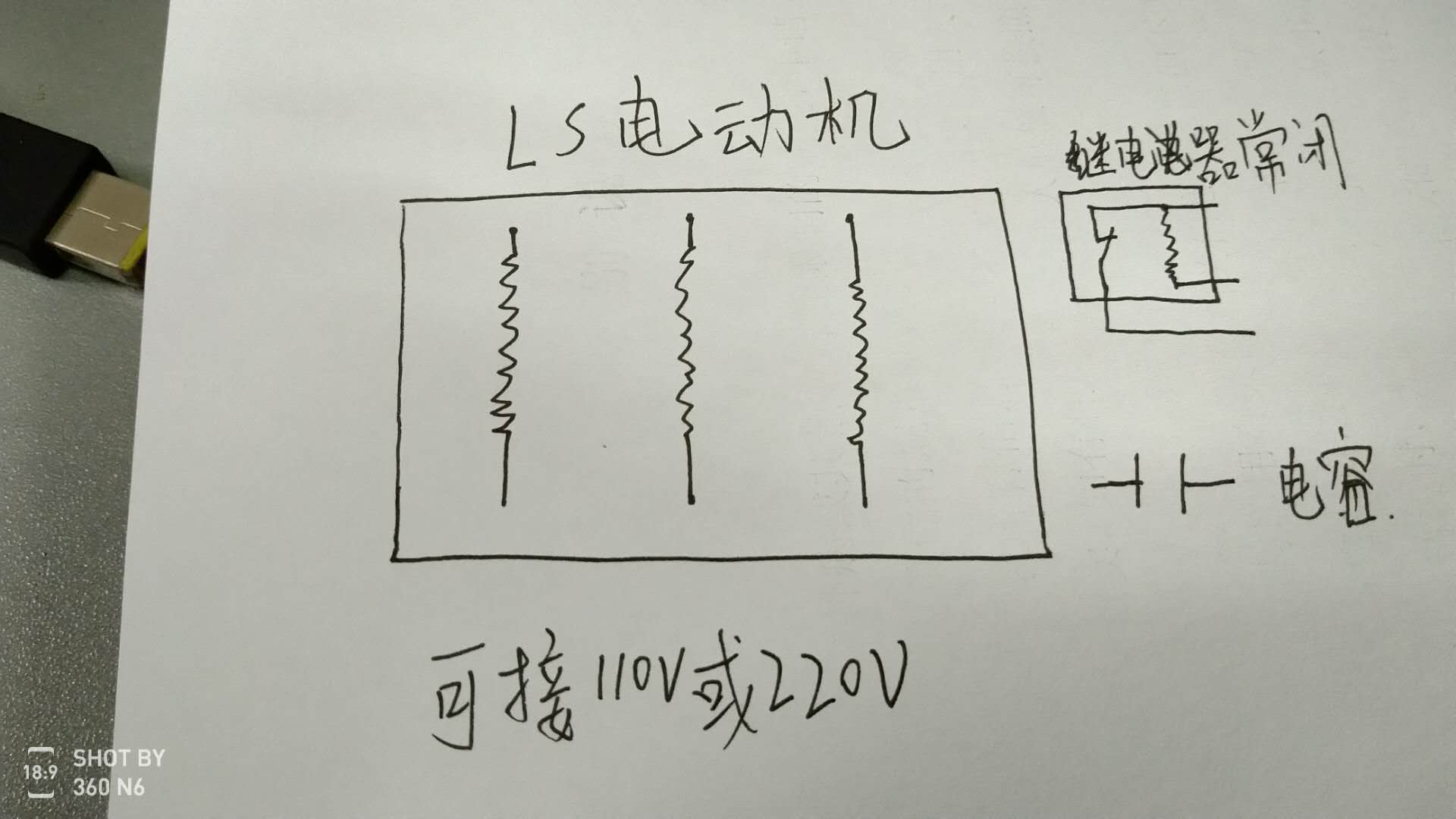

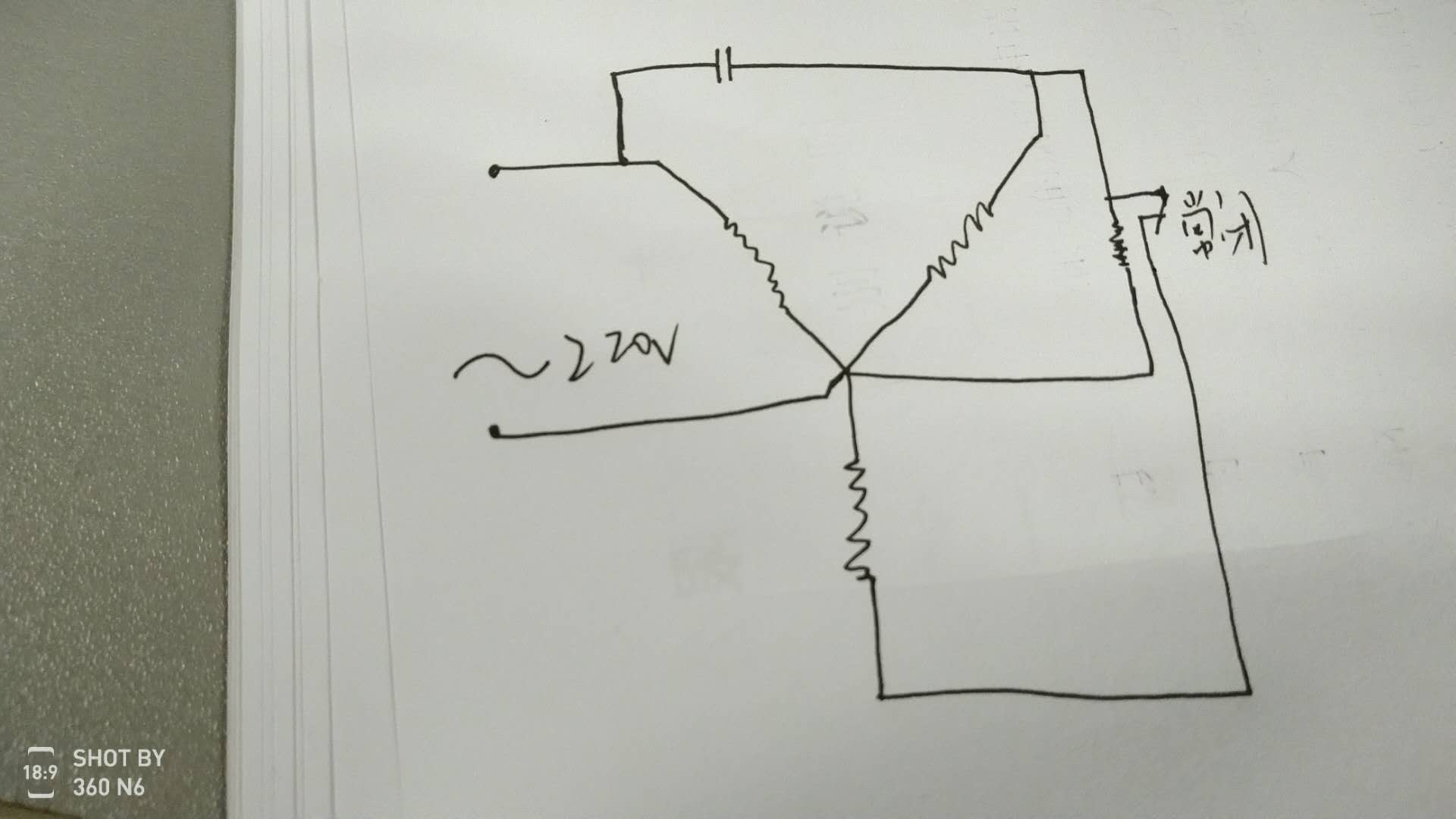

一台LS电机,很老的了,只知道可以接110V和220V ,别人换了新线头不知道怎么接了,才放到我这里来

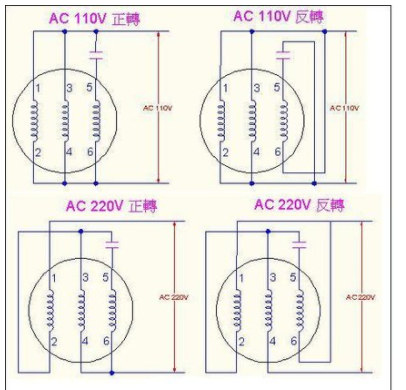

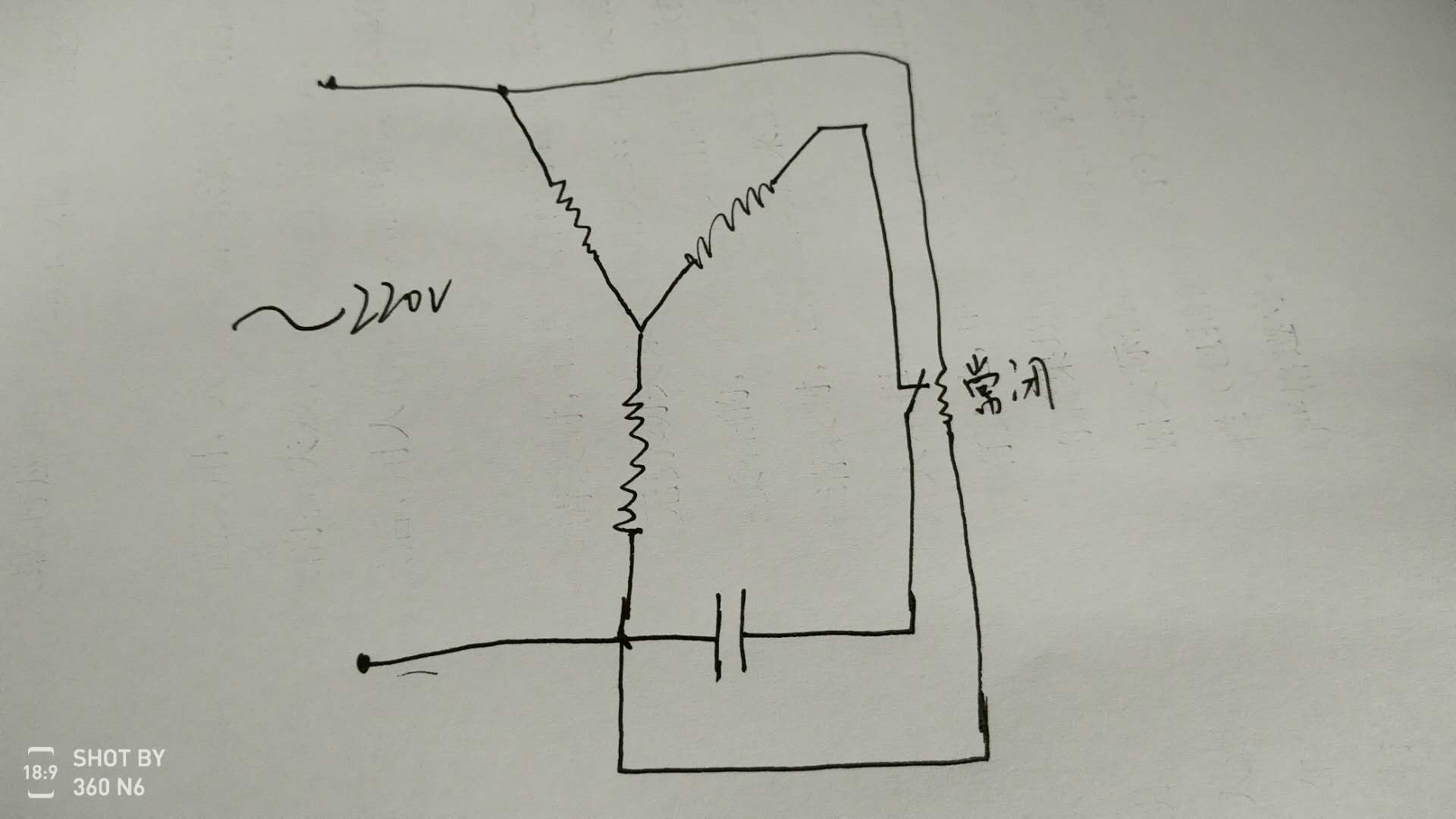

我按图2和图3 接过了,转得很慢,没力
小电机,不到3KW,有见过或知道的朋友教教我吧,谢谢谢谢!!!

伦次的什么电机

单相带电容起动电机没有星三角的你,只有三相220和110V才有星三角接线

问题你的电机是单相的还是三相?
测一下三个绕组看是否阻值都相等。

搞个单相的变频器来拖,接三角

參考看看

星形和角形的电压关系,110V时要接成角形,而220V供电时必须接成星形。你的图3是没问题的,检查一下新换的线是否把线圈的头尾给搞错了,检查的方法用电子万用表测单线圈同时慢旋电机看表的显示极性,必须是一样,否则要调线头。看看对你有帮助?
