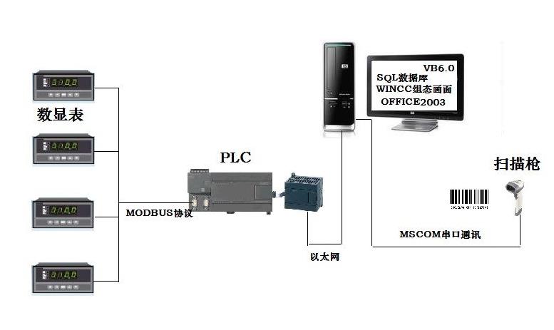

PLC与条码扫描枪通讯问题集锦

1、西门子1200PLC怎么用自由口跟条码扫描枪通信?最好能提供程序例子。
答:首先要确定扫描枪的接口是不是485串口,第二要知道该扫描枪的通讯格式然后才能通过自由口进行编程。西门子下载资料中有条码的例子。

2、我用一个条码扫描器与一台三菱2NPLC用RS指令通讯,监控程序可以看到读出来有数据,但是跟实际的条码值相差甚远。条码值一般有26个字母的大小写和10个阿拉伯数字的组合,这个组合有长有短,三菱的一个数据寄存器比如D120可以存储和显示长达十几位的条码值吗?还是只存储一个值,其他值依次存到D121,D122下面去呢?我监控程序却搞不懂其中的奥妙。还有,PLC读出来的数据怎么样转换为有26个字母大小写和10个阿拉伯数字的组合就是实际上的条码值呢?然后在人机界面里显示出来。
答:在用RS指令的时候是发送的一个数据帧,可以是读或者写数据,你要读扫描仪的条码肯定要知道他的通讯协议,是专用的还是MODBUS 协议,然后要知道条码的数据存储区域地址以及数据类型和大小,然后才好用RS指令去读取这个站址的条码存储区域地址的数据,如果是两个字则反馈的数据只要把这两个字的类容显示出来就好了,其他反馈的字不用去处理,仔细看看条码仪的通讯协议的数据读写格式,和RS指令用法就行。
每个寄存器储存1-2个字符,读出来的数值要自己转换为ASCII码才能与条码对应上;比如监控为H36,它对应ASCII码的“6”,网上查询ACSII码对照表,看看与实际条码的对应关系。

3、PLC获取到的条码扫描枪数据不正确,怎么处理?
答:从监控结果来看,接收到的数据未能连续获得,所以:1.确认通讯设置与实际相符,尤其是波特率;2.找扫码器说明书,设置其通讯格式。解决以上问题,将条码全部读入PLC中再讨论程序问题。

4、我有一台CPU224和USB接口的扫描枪各一个,需要实现的功能是扫描枪扫出来的条码PLC能读到。现在有问题:1是否要有一根USB转485的连接线来插到PLC得端口1或0上,为什么,USB转232是否可以。
答:因为S7-200的本机端口物理电平是RS485标准的,USB接口的扫描枪估计是没法用,因为扫描枪应该是USB从设备,不能像电脑那样使用USB转RS485接口,当然USB转RS232更不行了,你可以咨询扫描枪厂家,应该不能转换,你应该换成RS485接口的扫描枪,或者是RS232接口的,再通过RS232转成RS485.
