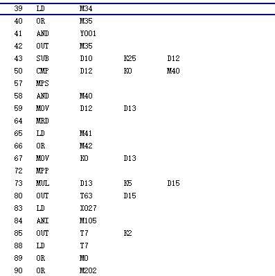

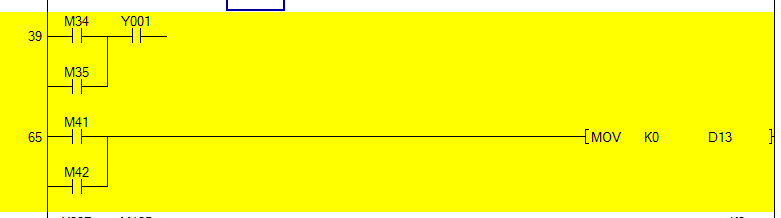

一台士林0n的plc读出来程序显示不完整,有个黄色部分而且没法修改,各位大佬帮忙看看.好奇怪这个程序怎么写入的,有人说是显示不完整?

这个是原来用FXGP WIN的程序编写的,在GX环境下,左侧同一条件的梯图不能超过25行。如果超过就不会正常编译。解决方案:1、先切换到指令列表模式,然后定位到黄色的区域,再用指令编程方式进行修改程序,把这个超过25行的程序拆分开,这样就能正常显示了。
2、用FXGP WIN的软件去上传PLC程序,并做相应的修改。但是FXGP WIN的软件在64位的操作系统下无法运行,需找一台安装32位WINDOWS操作系统的电脑去操作。

这段程序也不是很长,可以自己补足这段程序,语法有些错误。可以根据出现的软元件,和实际功能重新写这段程序。然后下载到PLC里。

引用第5楼bruce2020于2018-01-17 20:10发表的  :
[attachment=218997]
大神你解开了?这就是黄色部分中断没有显示出来部分程序指令吗?

不是解开。是转为旧版的软件打开。感觉是有些语法错误。几十步程序。也可以根据功能补充完毕的。
