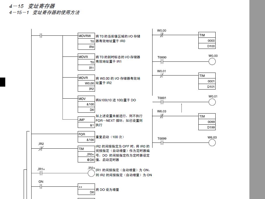

目的:把存放在H50开始的32个数据,通过变址实现,基址+偏移量定位数据位置
功能应用:欧姆龙PLC配方操作(据说是欧姆龙高级应用,网上还没有这方面的文章,花了我一晚上才测试出来)
1,取H50的地址到IR0(基地址)中,指令MOVR;
2,每次取相邻2个数据,通过W13控制偏移地址 2*W13,2*W13+1;
3,取计算偏移数据到DR0,DR1(偏移量);
4,取计算地址的数值到D10,D12
有其他意见欢迎留言讨论。

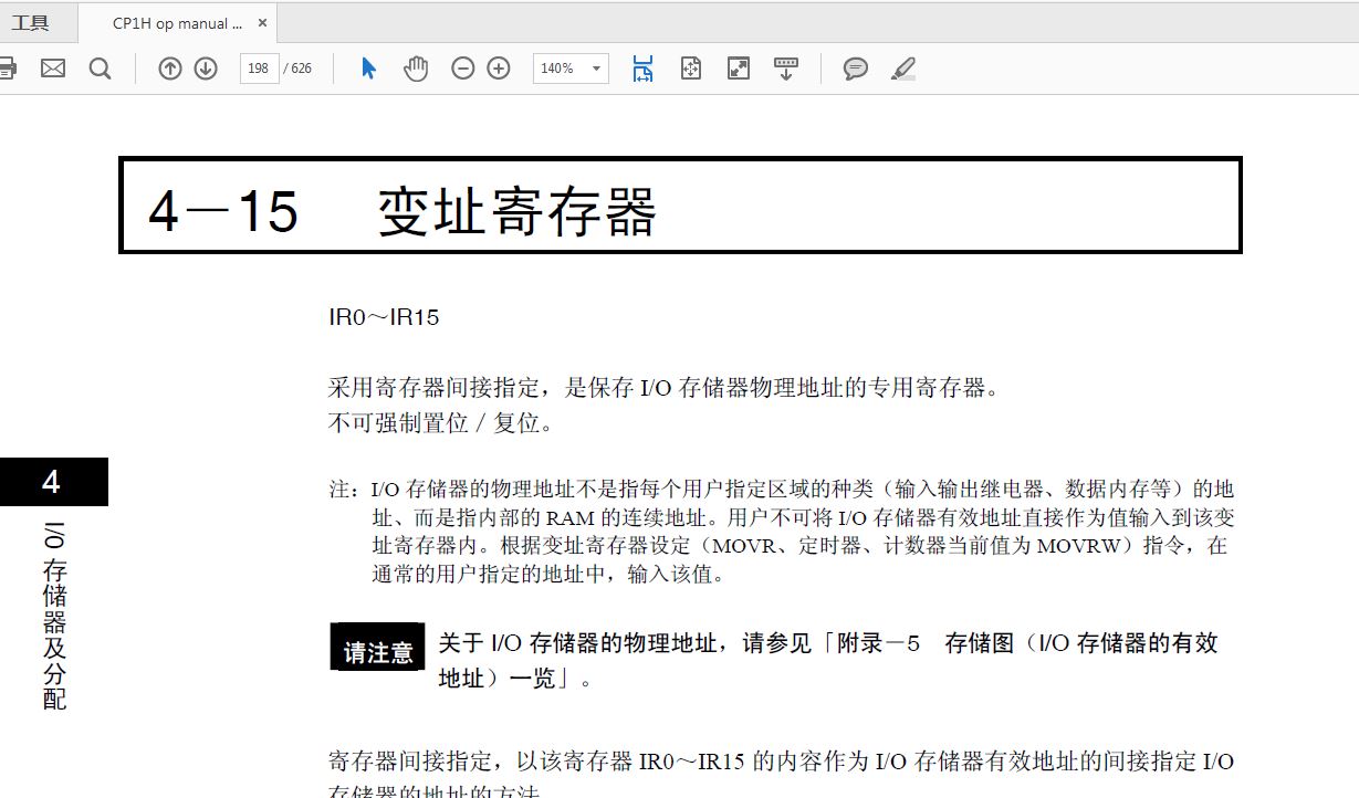

1楼  发表于: 2018-01-15 08:37
很久很久以前的Omron CP1H操作手册上就有这部分内容.

5楼  发表于: 2018-01-15 15:14
引用第4楼e_newboy于2018-01-15 15:03发表的  :
你觉得没用,可以略过,OK ,
看完内容再评论,我说基址+偏移量,你就找一堆变址指令过来有意思吗?
没看明白讲的是欧姆龙PLC配方控制实现思路呀?你牛你可以再总结几种P欧姆龙PLC配方实现方法上来,供大家学习
基址+偏移量不就是变址么………………
配方需要IR这种那么繁琐的变址干什么呢?直接数据区变址*,@不就完了。

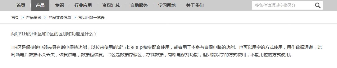

8楼  发表于: 2018-01-17 16:39
引用第7楼e_newboy于2018-01-15 15:37发表的  :
指手画脚、吐槽的事谁都会,你可以上传你最精简的程序上来供大家学习和讨论
首先配方数据存储在掉电保持H区,H区能通过*,@取地址算你牛
并不是只有H区能掉电保持,D区也能掉电保存........

10楼  发表于: 2018-01-17 20:33
试过了,短时间可以,断电时间长了数据全清零了,这也是为啥要把数据保存在专门的掉电保持区的原因。
