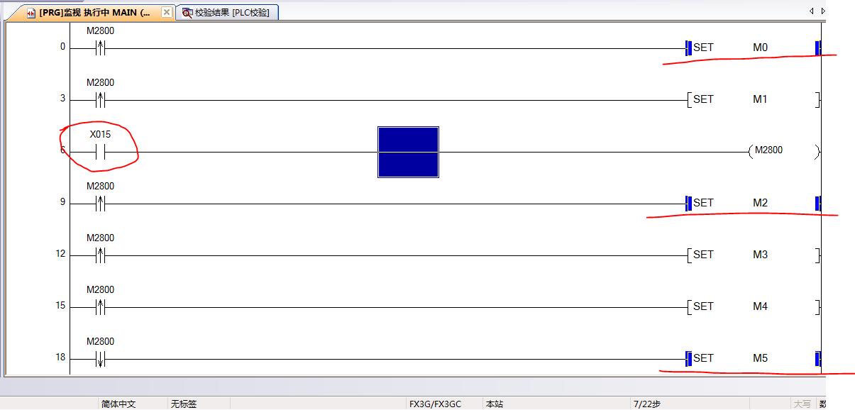

手册上说的是2800到3071的特性是方便步进梯形图的转换,实测下来不管X15给多少个信号,2800线圈上面的程序和下面的程序一样都只能是第一个上升沿和第一个下降沿动作,不太理解这样有什么意义呢?按照手册上的例子中间的M1 M3 M4 永远不会动作

你可以从M0,M2,M5程序块里强制驱动M1,M3,M4
我的问题是这个M2800到M3071到底这么用

是不是看到假手册了,M8000后才是特殊M

发表于: 2022-11-22 08:22
引用第3楼tkggtdkjpl于2022-11-22 07:52发表的 :
没错的,在边沿指令的说明里有这200多个M的特殊说法。
不明白,前段时间刚好踩了这个坑
