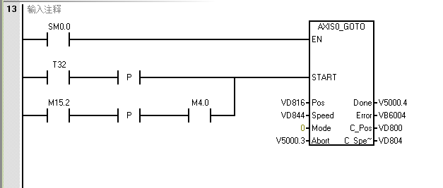

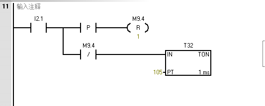

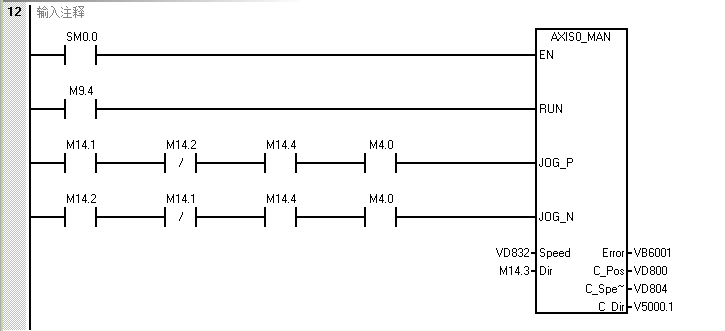

伺服运行时先移动速度是跟踪前段伺服的速度,把工件取下后全速到终点。我做的之间延时105ms,延时再往下降就不执行GOTO命令了。
我是先执行man指令,取下工件后复位man指令延时105MS执行goto命令到终点。
有什么好方法能不延时就可以连续执行,或者延时时间再往下降?105ms还是看得出有卡顿的现象。程序扫描周期应该远远低于105ms吧,应该不是扫描周期的问题

大神帮忙看看,设置105MS以下就执行不下去了!

发表于: 2017-12-25 09:51
GOTO执行前要把MAN断开

发表于: 2017-12-25 13:36
引用第2楼tkggtdkjpl于2017-12-25 09:51发表的 :
GOTO执行前要把MAN断开
我不是已经断开了吗?

发表于: 2018-01-22 08:52
我也碰到过这样的问题,我是两个goto之间,如果延时100ms偶尔会出现下个goto不执行,延时200ms就没再出现过,不知道什么原因
