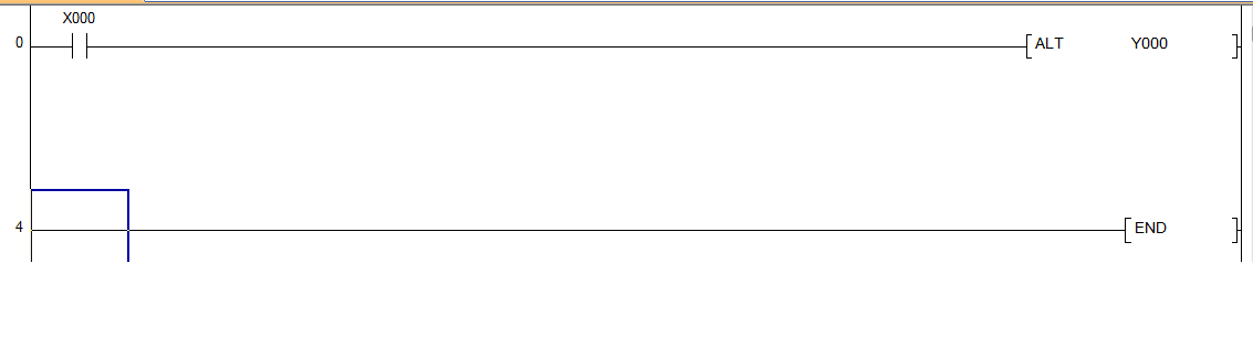

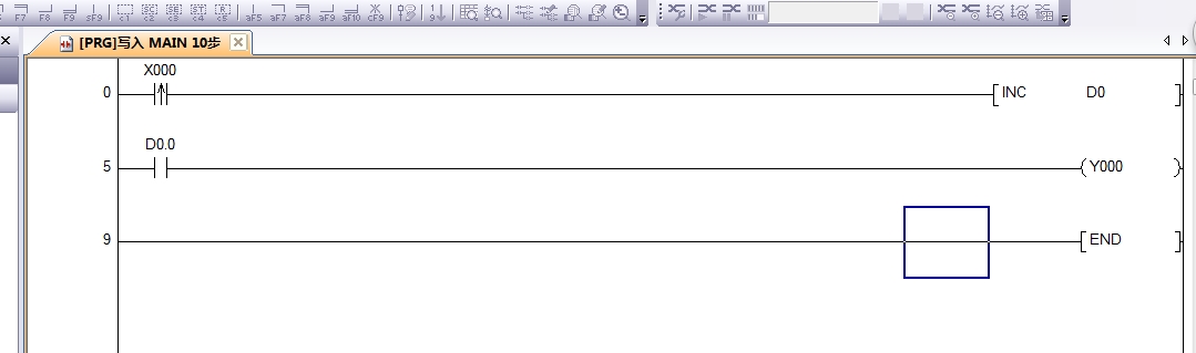

最简单的单按钮起停程序
最简单的单按钮起停程序.rar
(10 K) 下载次数:111

请问师傅有传统电路能不能实现,谢谢
完全可以,而且方法多种

引用第2楼法唘法不孤起于2017-12-23 19:18发表的 :
请问师傅有传统电路能不能实现,谢谢
明确的告诉你,传统继电器电路也是可以做出来单按钮启停的。
