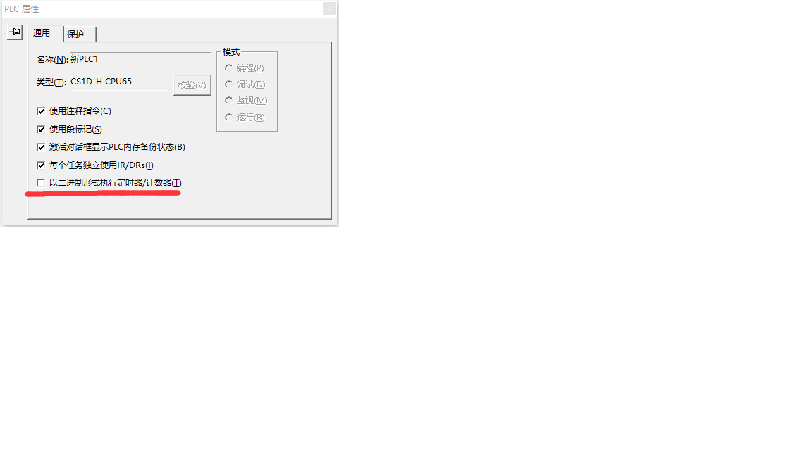

PLC程序读出来以后,,然后写进去,出现报警
提示程序的 模式和 PLC里面的模式不一样
一个是2进制模式
一个是BCD模式
我想问下如何改变PLC的BCD 模式
就是把PLC的BCD 模式 改成 2进制模式
然后才能写到PLC里面,不然写不进去,

给你检查了一下,直接可以写到PLC的运行没问题。只是在程序4的第四节那里有个FALS指令激活了,有个UM读出保护。

勾选就可以了
