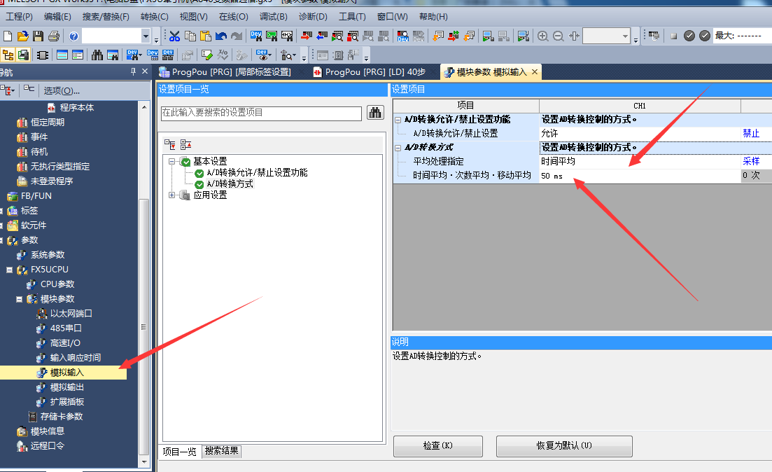

也可以用M8011或者更高快的定时器。只是一种方式,还是建议升级5U吧,5U的模拟量设置时间平均,50毫秒以上就能精确到十位,个位有跳动。低于50十位都跳动。
