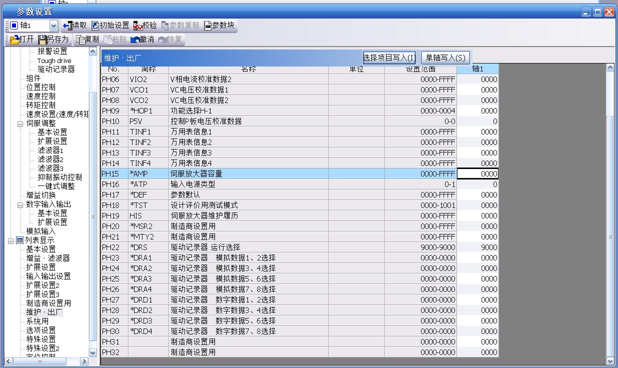

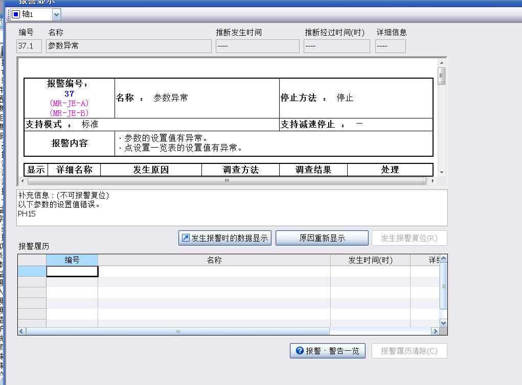

如图说是PH15设置错误,PH15的初始什是多少啊。

我用的MR-JE-10A的参数最多就到PF参数,手册上也是,这个PH参数居然没见过。
难道我用的是假货?

他这个参数是维护参数,一般不知道后门的根本进不去这个ph系列,要不恢复出厂设置,要不打电话问三菱技术支持

谢谢大家 的关注,一大早就打电话给三菱技术支持,三菱技术只负责手册上现有的参数技术解答,他说PH这些参数是隐藏的他们也不知道怎样设置。 要求返回原厂维修。只有自己慢慢的去设置PH15,结果设置OK了是0001. AL37.1终于解决了。

恢复 出厂设置只能恢复手册上现有的参数如PA,PB,PC,PD..........,PH这些参数是恢复 不了的。
