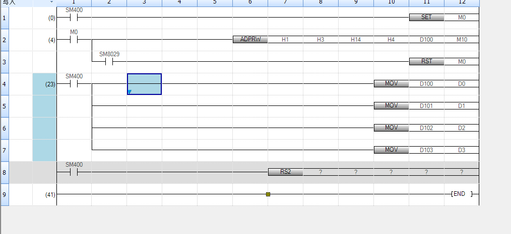

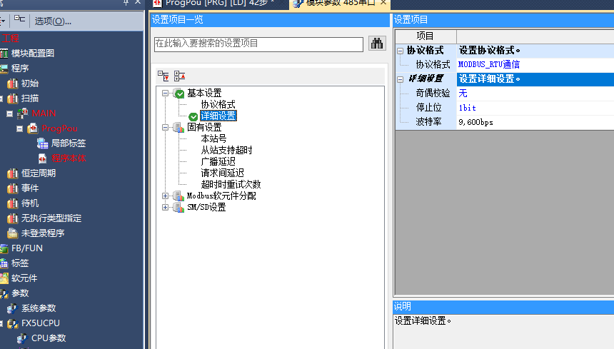

在设置参数里设置了485通信选择了modbus格式,波特率等,站号设置为0,
程序里还用在编写通讯参数吗?
5u的通讯地址好像是sd8502,但是在程序里输入不上,不知道我的方式不对还是怎么
做的是与刷卡器通讯,刷卡器支持modbus

设置的程序,和参数设置,连接上读卡器后,RD和SD灯一起闪烁,但是很暗哪种,而且闪烁间隔一秒以上,不知道正常不,监视情况下程序里也没有变化,一会就会超时报警

3楼  发表于: 2017-11-27 10:41
好像不能用SM 8029

4楼  发表于: 2017-11-27 11:21
连接正常是一直亮着的

6楼  发表于: 2017-11-27 13:30
问题解决了,是485通讯信号A/B接反了,
正确的接线方式:
RDA和SDA短接,接485九针串口3引脚
RDB和SDB短接,接485九针串口8引脚
SG空着,
如果跟我一样的新手建议看下rs232通讯和rs485通讯的区别,还有422也可以看看
还有modbus和485的关系,
在详细的看PLC通讯手册,关于串口通讯和modbus通讯的都读一下
