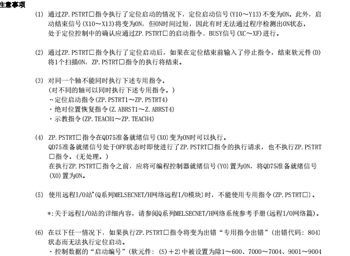

例如用这个指令,想使模组由A位置到B位置,中间可能有暂停,再启动,用哪个信号可以判断已经到B位置,并且信号保持的时间不会太短导致接收不到。谢谢!!

用現在位置和目標位置比較不就行了

能不能用PLC内部信号判断呢,

有系统内置的继电器 如X4 X5 X6 X7 以及当前数据表运行到位以后的M代码,作为标志。
