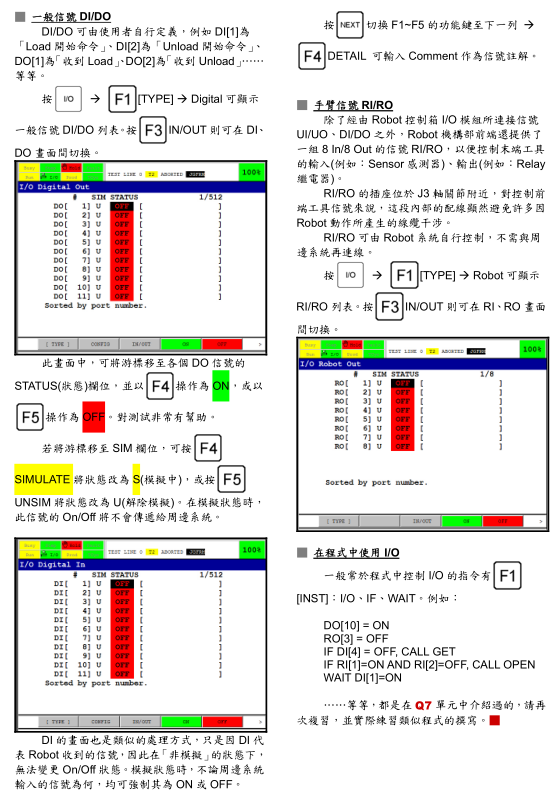

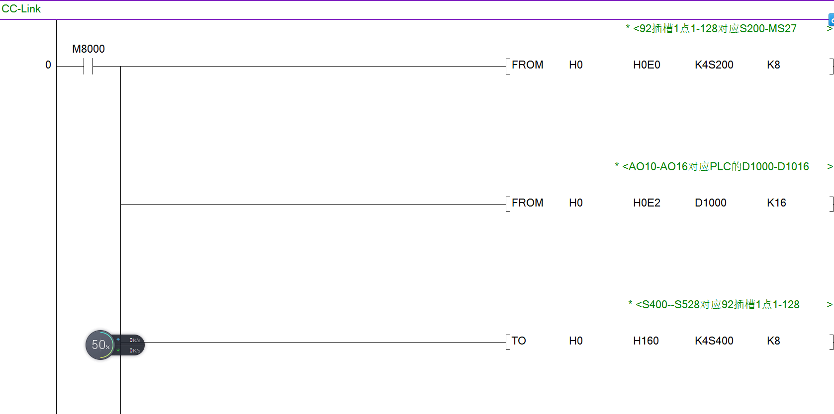

    首先机器人这边要有CCLINK通讯板,并刷有软件,第二,设置好机器的CCLINK参数,设为几个站,站号、通讯速率、等;要与你PLC的CCLINK参数相同,第三,参照FXCCLINK模块说明书,写一段小程序到PLC,设好CCLINK模块参数,下到PLC就可以了

    PLC CCLINK模块这边,机器人要设成智能设备,附件为我之前做过的项目,CCLINK与ABB机器人通讯实例,跟FANUC CCLINK通讯相同的,希望能帮到你。

    三菱CCL通讯, 不用写程序,  设置参数, 自己定义位软件和字软件,

    你说的应是Q系列的,FX的还是要写一点点
