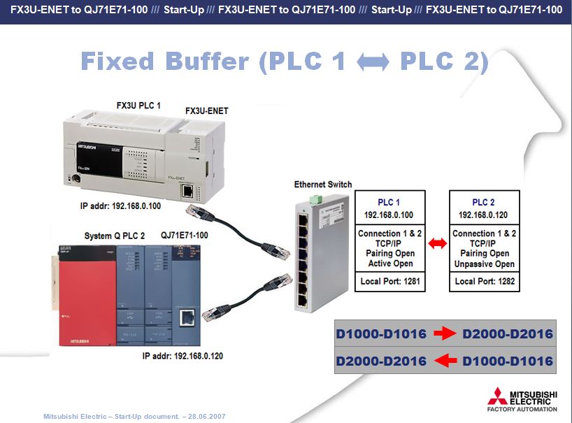

我用QJ71E71-100   始终打开等待  UDP         接受     端口   4002      192.168.0.50    4003
        FXPLC             始终打开等待  UDP         发送     端口  4003       192.168.0.60    4002
程序是用手册的例子 就是没反应。
    二个都在那里等肯定不行了,要一个主动一个从动或者叫一个做服务器一个做客户端
