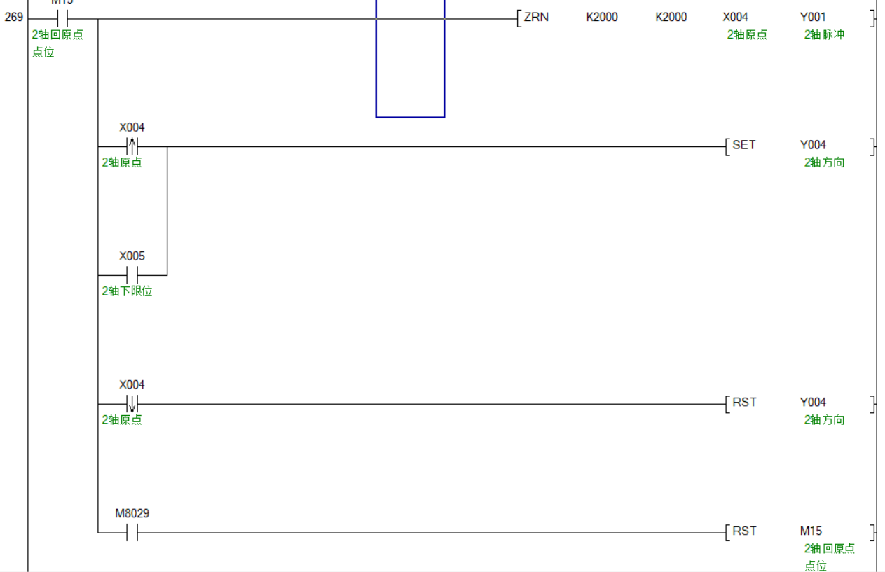

帮忙看看这个回归原点是否正确,如不正确麻烦大神给个回归原点的指令程序段

程序有问题,是否考虑上下限位的问题,如果机构在上限位与原点之间呢。回原点是会错误的。而且这样直接改变方向的做法也欠妥。如果是有上下限位,可以考虑用DSZR指令回原点。可以帮你写一点
你好,我这个就是有上下限位加原点,你可以帮我写一个碰到上限位就回归原点的程序段吗

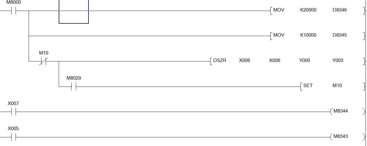

你可以看看,我不知道你用什么型号,FX3U以上才有这个指令。 X5 X7 前后限位
