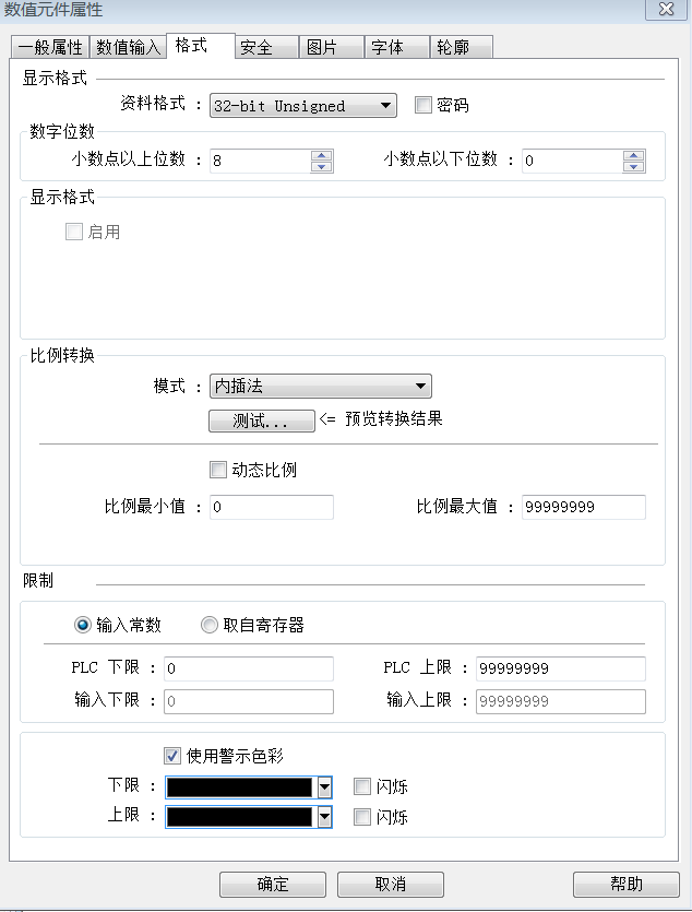

触摸屏程序中的参数设置画面饱压充气时间DT6500,如果我输入1,松下PLC程序中DT6500就是显示100,触摸屏没发现比例转换功能。这到底是如何实现的呢?请求指导!谢谢!!

数字格式,使用比例转换

小数点后位数

3楼的朋友,你好!小数点后位数设定为2是主要原因吗?也就是说这样设定,当在触摸屏上输入1,PLC 数据寄存器里面就是100,是吗?这个设定方法如何理解

是的,和比例是一样的

感谢了!这真是神奇
