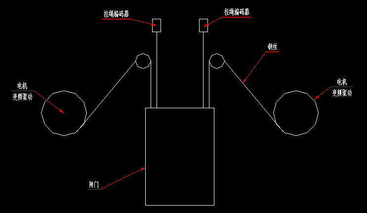

两个电机带动一个闸门上下(左右速比不一样) 要求同步,有拉绳编码器反馈,我的思路是给定一个电机固定的频率 另一个电机通过PID控制来达到同步,不知道能不能实现 大家有没有好的意见 ?谢谢!

艾默生M700可以搞定我之前做过包装行业 飞剪设备 3米宽的飞剪刀 双34KW电机同步带一个飞剪滚 功能类似

现在只能通过这种方式实现

完全可以实现,我做过 思路和你一样的 张力控制没问题 加减速也能保持张力稳定
