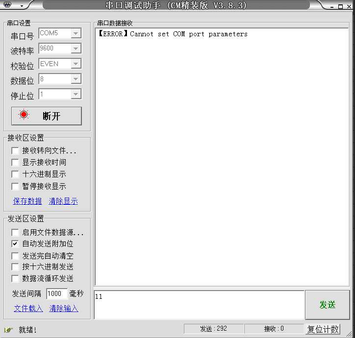

本人刚接触FX3U-485-ADP-MB与称重变送器通信。现不能正常连接通信及读取参数!希望得到论坛大佬的指点!在此谢谢!(称重变送器通信设置:传送速度19200,数据长度8 ,校验是偶数,停止位2,RTU通信协议)以下是程序:

我没有FX3U-485-ADP-MB,做过几次通讯测试,说一下我的解决方法。
FX3U作为通讯主机,买一个USB转485或者232转485,网上下载一个串口软件,plc发送据,电脑用串口调试软件接收,检查接收到是否和重量变送器应该接收到的一样。

发表于: 2017-11-07 09:15
只能发送,接收不到
