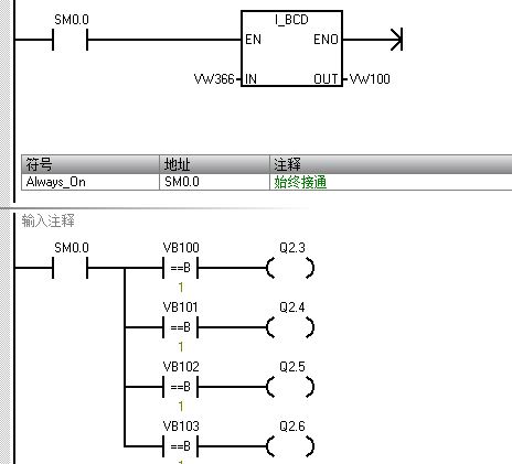

第一次用西门子的plc
输入一个数字 转成 8421号 对应 4个输出,,不知道怎么弄,我写的程序好像有问题
请教一下怎么弄

ld sm0.0 mov vb100 qb0

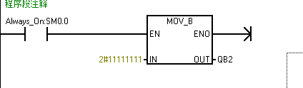

直接用2#11111111, 8位对应一个字节,或者用2楼的方法,用VB100赋值给QB2

感谢 楼上的 解决了。
