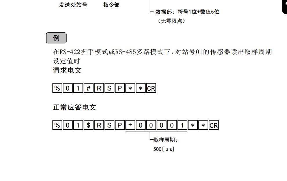

请教下 ,这是什么通信格式。。

松下激光位移传感器485通信,应该属于自由协议。

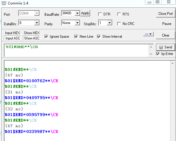

确实是的,走通讯搞了几天,没搞出来。走模拟量信号丢失,没有通讯精度高,这玩意精度要求高0.01MM

通信可以了

这个简单的,没有校验码

上通信程序
