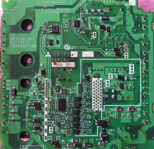

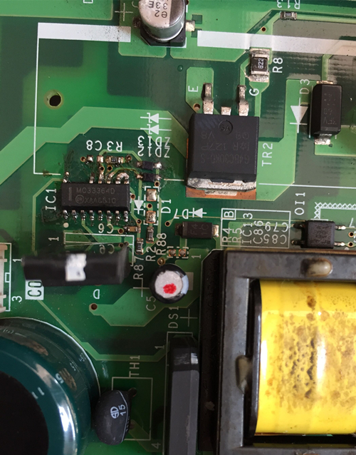

现有三菱伺服J3系列上电不显示。电源管理芯片(MC33364D):IC1 更换了。再次上电还是不显示。后发现IC8(三端稳压二极管)发热严重,将其更换,故障依旧。用万用表量开关电源部分电压 3v不到只有2.5v左右,并且很不稳定,从1.2V跳到2.7V左右,一直不停的再跳。 我现在依旧没办法解决了,小弟能力实在受限。有劳各位老师 帮忙分析一下还有哪些地方需要查。万分感谢!

后级有可能短路了,把所有的负载端全部断开,先测量负载端有没有短路。没有短路的话就一路一路的把电源加上去,加到哪路电源不工作就是哪路短路了,然后再修后级。

我说的是开关电源的后级,维修多路输出的开关电源,最好是把所有负载都断开,然后一路一路的把负载加上去。

三端二极管发热不正常,就查这路……5V电源,其他的断开
