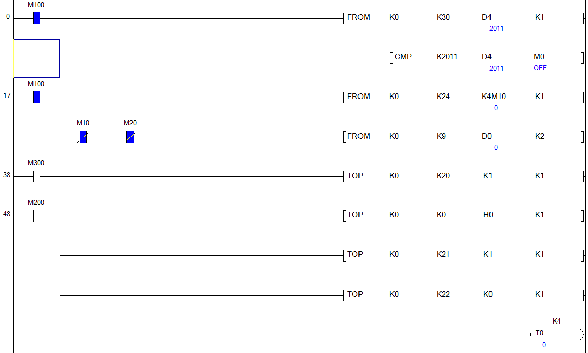

在线测试发现FX2N-4AD识别码是2011,就算我改成2011,下面检查#29又出现第4位故障,不知道什么原因,

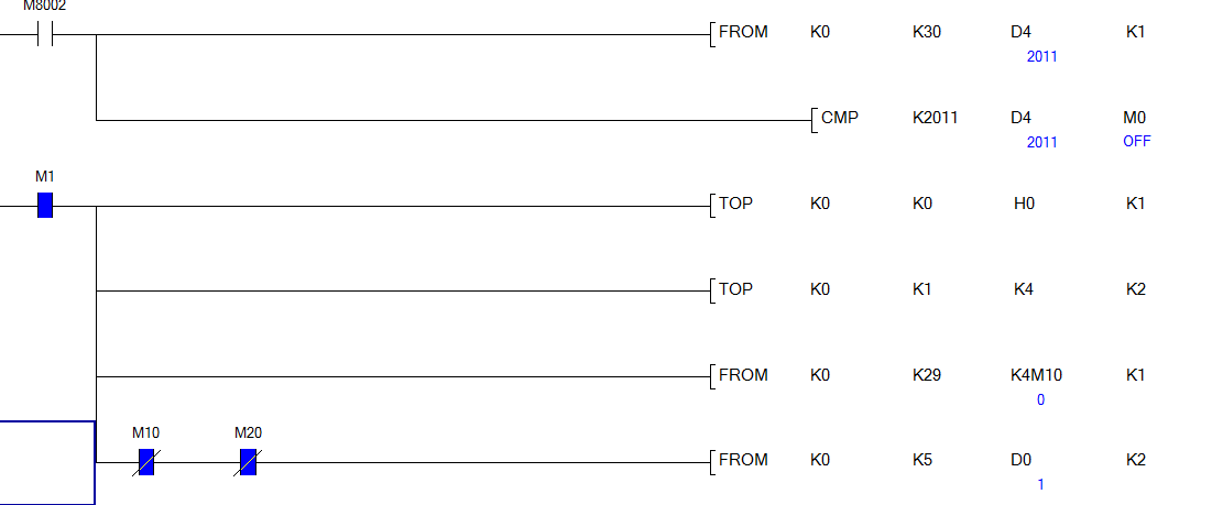

我就写了这一段程序,一个模拟量数据也读不出来,

1、不用读取并判断模块的识别码。M1可用M8000代替。
2、[To K0 K0 K4 K1]这条指令出错,4位16进制数的分别指定4个通道的输入类型,K0-K3是有效数据,K4是无效数据。
0-输入为-10~+10V的电压信号。
1-输入为+4~+20mA的电流信号。
2-输入为-20~+20mA的电流信号。
3-通道关闭。
3、BFM#29的第4位(B3)=1,表示硬件出错。有可能是[To K0 K0 K4 K1]这条指令造成的。

上面截图不太对,我里面的程序是用TO K0 K1 K4 K1 的,我说的#29故障字为10001,应该是b4位故障,查资料没有这个代码,而且是接电压信号的情况下出现,不外接信号时#29=0

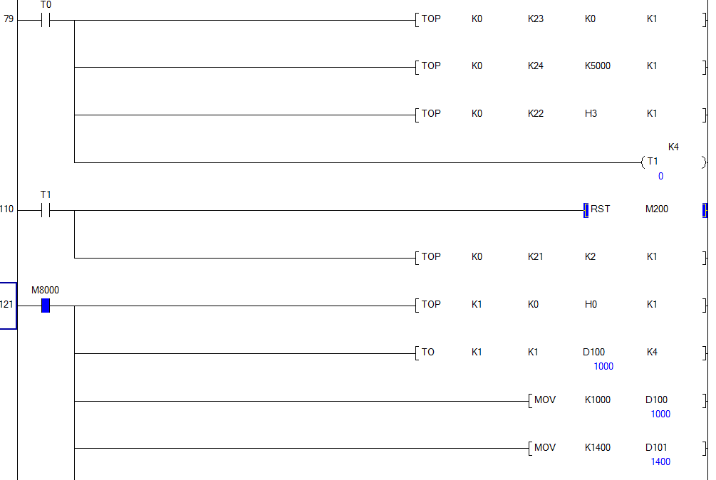

3、BFM23是偏移值,BFM24是增益。偏移值=0是正确的,增益值不能等于零,它表示转换的数字量=1000时,对应的模拟量输入电压应为5000mV,所以增益值应等于=5000。系统默认就是5000,除非是人为改动过。
4、要改动增益值,得先把BFM21的B1、B0位=0、1(允许调整)。然后再使BFM22的B1位=1(调整通道1的增益)。调整后,模块要断电再通电。
5、BFM20=1是复位操作,需要4AD断电后再重新通电,才能有效。

电压信号没有接错,我还是直接用4DA过来的电压信号,
我根据手册改动增益程序,试了一下,将增益改成5000,断电前查#24=5000,断电后再送电,再查一下#24还是等于0,难道买的是假货
,我也试了一下#20=1复位,断电后再查#24还是=0。只有寄回厂家看看了,要崩溃了,
