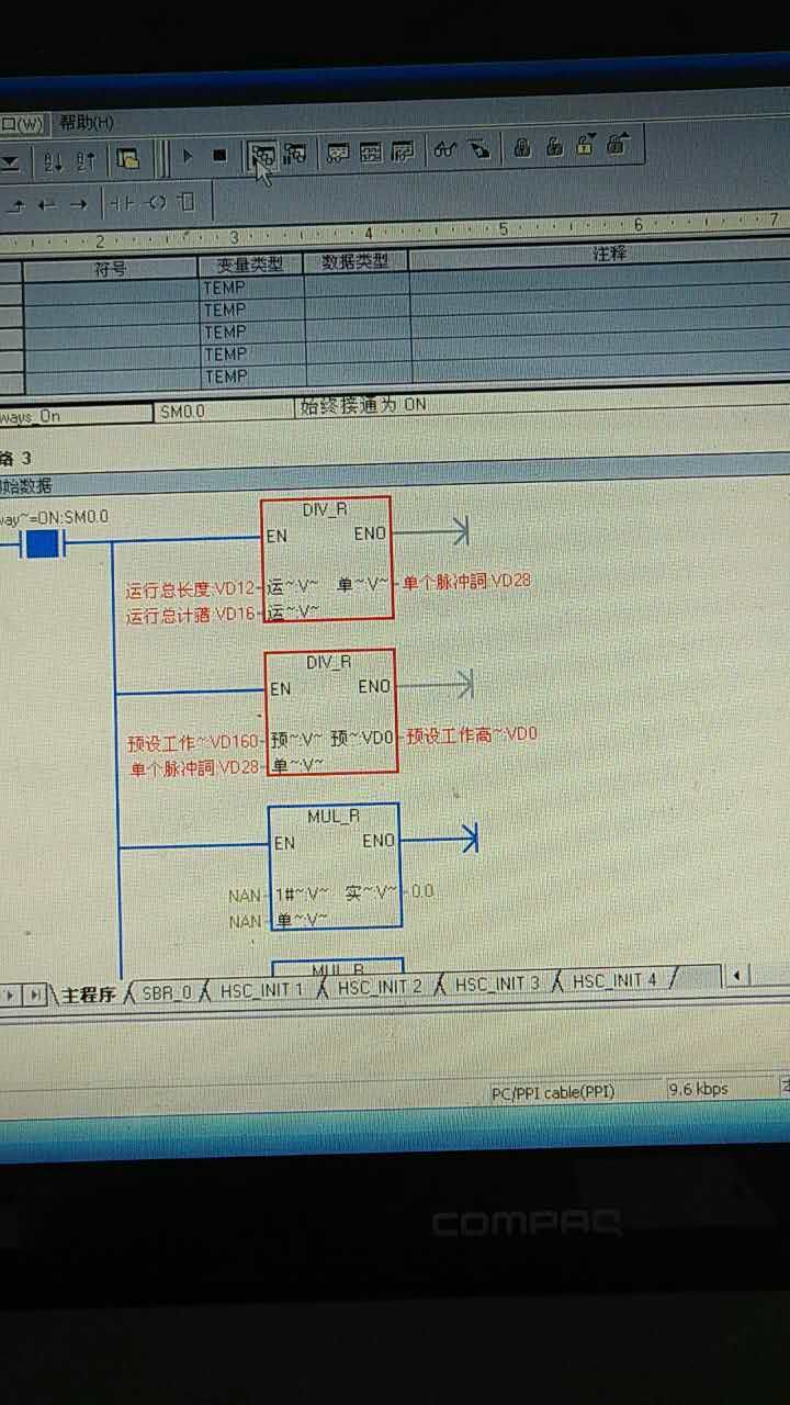

如图,我VD12输入的137,VD16输的107,报错是什么情况!!!

1楼  发表于: 2017-09-26 14:10
你倒是把程序发上来啊

2楼  发表于: 2017-09-26 14:16
发了啊,图片上有啊

3楼  发表于: 2017-09-26 14:34
mmp这是程序,这怎么看。

4楼  发表于: 2017-09-27 08:31
137.0试一下

5楼  发表于: 2017-09-27 08:32
用的是浮点运算,但是输入的是整数类型

6楼  发表于: 2017-09-27 09:39
5楼正解

7楼  发表于: 2017-09-27 10:02
有点怪,137(107)是整数,浮点数必需写成137.0:(107.0)

8楼  发表于: 2017-09-27 10:02
输入是浮点数才行,137和107是整数,要输入137.0和107.0 估计就可以了。看来西门子PLC不智能

9楼  发表于: 2017-10-09 16:50
确实是这个问题,谢谢!!

11楼  发表于: 2017-10-11 13:26
引用楼主hendryu于2017-09-26 14:06发表的 求助西门子S7-200运算问题 :
输入整数的话需要先转换成浮点数再运算
