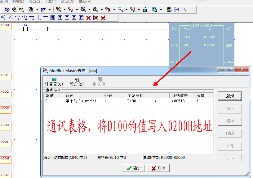

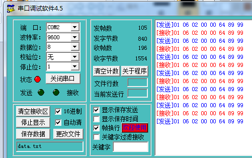

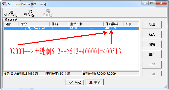

你这型号已停产了,找了一下没找到具体说明书,只找到了简单的,没有具体说明通讯地址是什么。如果你的具体说明书,按照图片的方式填写地址就行了。
我用通讯助手调试可以正确通讯的,驱动器地址(十六进制)-->转成十进制+400001=通讯地址
