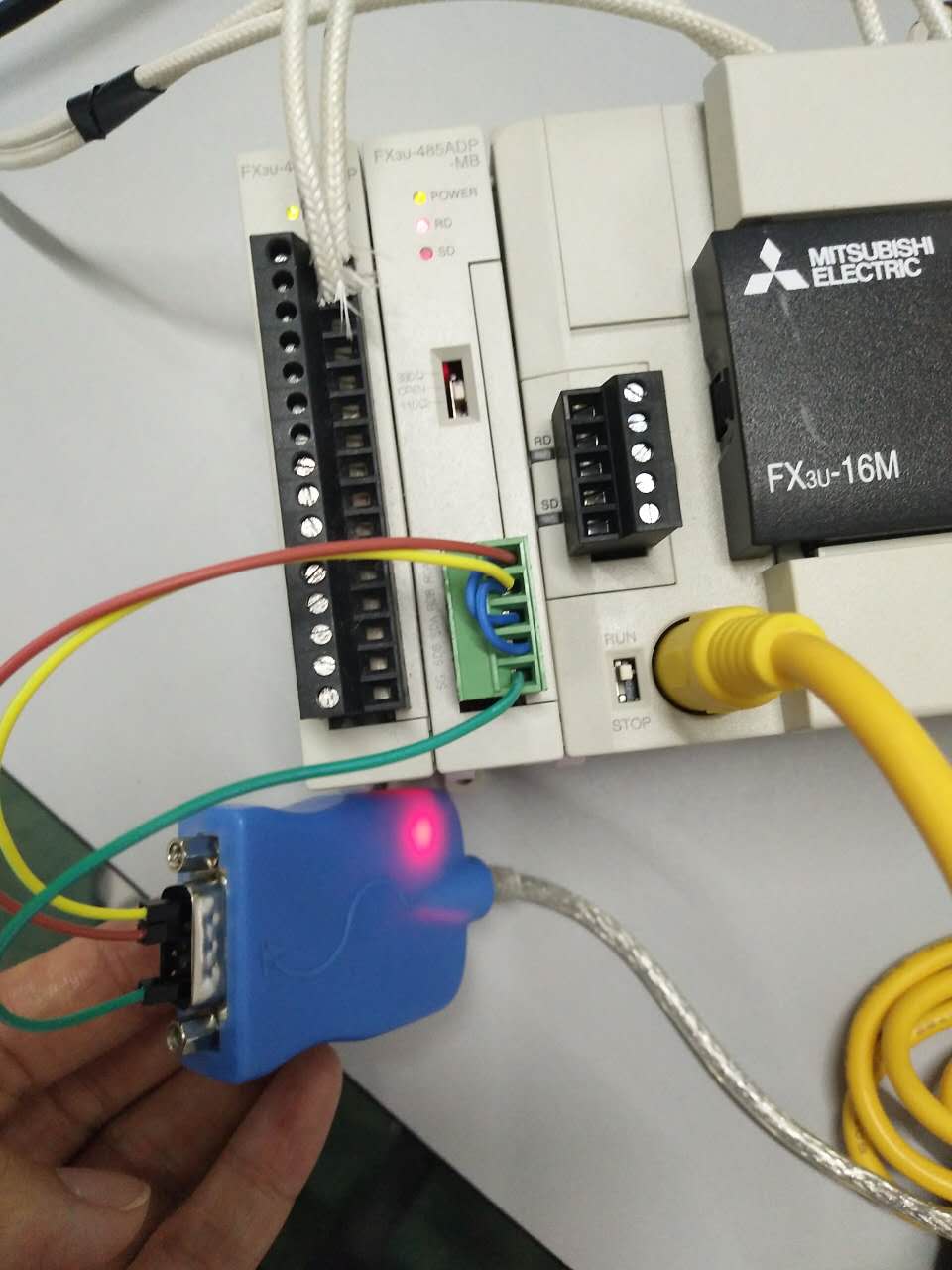

ladys and 乡亲们,谁用过FX3U-485ADP,与工控机通讯,工控机是主站

如题,乡亲们哪,我的眼睛都快找瞎了 也没找到与工控机通讯的例子!
我呢,fx3u-485ADP-MB通讯,然后PLC做从站,工控机做主站。
现在情况是用串口调试工具,能打开端口,但是好像是假的,485-adp的两个灯也不亮,
谁整过这方面的,请赐教,夫人我感激不尽,恩是的 我是个夫人!哈哈 O(∩_∩)O谢谢 学习

如果用RS485通信,常用的是MODBUS-RTU通信协议。
1、通信线路是否连接正确?
2、通信程序是否编写正确。如果发送数据的程序编写正确,发送指示灯会闪烁。
3、PLC的通信参数是否设置正确。设置不正确,向PLC发送数据,PLC不会回传数据,接收指示灯不会闪烁。
4、常用的通信编程有:第1是使用组态王、力控、WINCC之类的组态软件+OPC服务器,需要支付软件使用费用(盗版除外)。第2是使用VB、C语言编写通信程序,难度大。

我这边呢,恩。。。 我用的两线制接法,短接了RD+SD的,PLC通讯部分就写了从站程序,只要PLC这边程序对了 指示灯就会闪烁么?

我这边485线接错了,但是 数据还是发送不了,工控机 主站这边发送数据 没有响应 ,
主站这边暂时用的是串口调试工具

哎呀 就是通讯不上,
1个线圈写入 modbus地址 00x0002,就是m2。
串口写入01 05 00 02 FF 00 2D FA,然后d8422 就报错204了,
我这个CRC校验是用CRC算出来,再写到串口里的 应该不能错!
