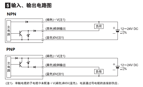

怎样用万用表分辨PNP或者NPN的接近开关

接近开关为三线的

通电后测黑线电平可以的吧

通电后信号线输出24v为PNP 输出0v位NPN

搭电路,通电测试可以。

三根线接线是一样的,只不过黑线输出是正值,还是负值。是负值-是NPN,是正值+

三根线接线是一样的,只不过黑线输出是正值,还是负值。是负值-是NPN,是正值+ [upload=1] 则是PNP

如果没有型号的话,用数字万用表,在通电DC24之状态下,在接近开送前放一铁块,有黑表笔接蓝色线,红表笔接光电黑色线,如果有24V电压读数,同时反复移动光电前的铁块看读数是否有变化,有变化说明判断是对的!说明是PNP的,如果读数很小或为零,将红表笔接光电棕色线,黑表笔接光电黑色线,读数为24V为NPN,同时反复移动光电前的铁块看读数是否有变化,有变化说明判断是对的!有型号的情况下,建议还是查说明书,因为光电还有常闭点和常开点之分!!
