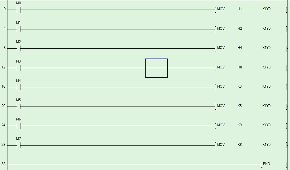

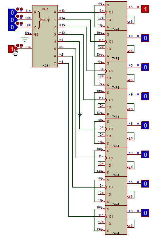

三菱O系列PLC怎么实现4个输出点分别控制8个继电器,8个继电器要分别能实现开和关。师傅们用CD4028可以实现吗?

74HC138   3-to-8 line decoder/demultiplexer; inverting就可以。。。

    不过74HC138的电压是5V的,要用24V估计还要加光耦隔离一下。。。

    4个控制点按理最多可以有16种输出状态,
    八个继电器也是16种状态,
    因此用梯度可以控制。

    八个继电器只能是组合,排列的话就不够了

    不知道这样行不行

    利用四个输出点组合成16种状态,去控制8个继电器是可能的

    4个控制点也就8个状态,8个继电器可以达128个状态,你自己看看编码和解码就知道了。

    74HC138可以实现。
