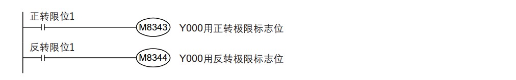

如果使用DSZR 收寻原点指令
X0 为原点
X1 为前极限
X2 为后极限
------[ DSZR X0 X0 Y0 Y4]------
如果机械停在 X0 X2的中间,执行复归却停在后极限却没有跑回原点,这不是带收寻的指令? 还是我对指令的认知哪边有误呢?

少了一个近原点信号

我看了手册,上面写说如果近点与原点讯号则碰到近点就会当作原点讯号停止脉波,可是现在是碰到前后极限并没有反转至原点…是出了甚么故障吗?

需要再看手册,运行测试。按照步骤来确认。再把程序发上来看看。这些东西不去做,恐怕只有靠自己才能解决。因为大家猜测的问题,你觉得都没有问题。

你的把X2定义为后限位啊,你知道是,我知道也是,但是PLC不知道的,看下面这图!
