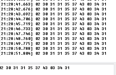

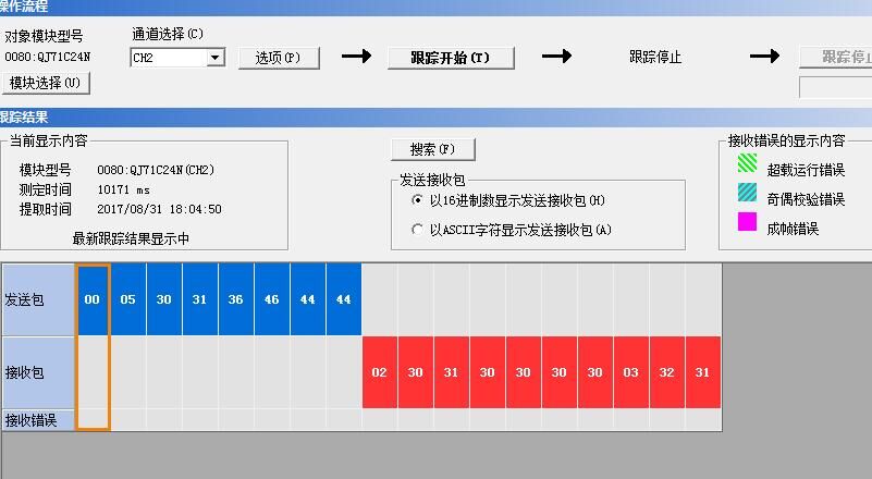

和变频器无协议通讯,模块G.OUTPUT能正常发送,读取变频器的频率时变频器能正常回传报文,但是G.input一直收不到,模块起始io为80 用的CH2口x8A一直不闭合,然后我用串口助手给模块发变频器回传的报文,1秒发一次,发现input是能收到但是每次串口助手一直要发1分40秒左右才能收到数据

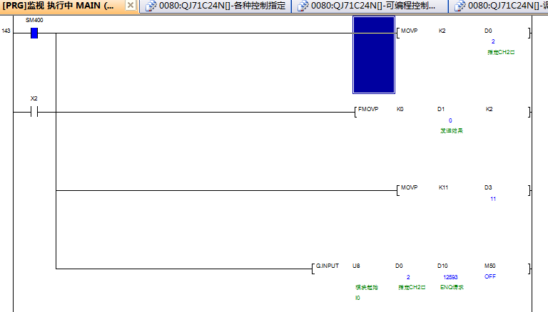

描述:这个是给变频器发送读取频率回传的
描述:串口助手发给模块的

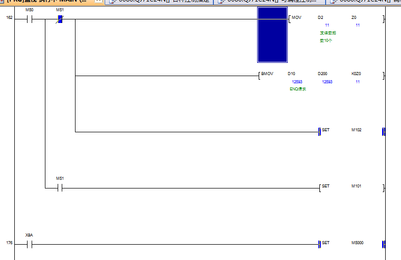

这个是程序

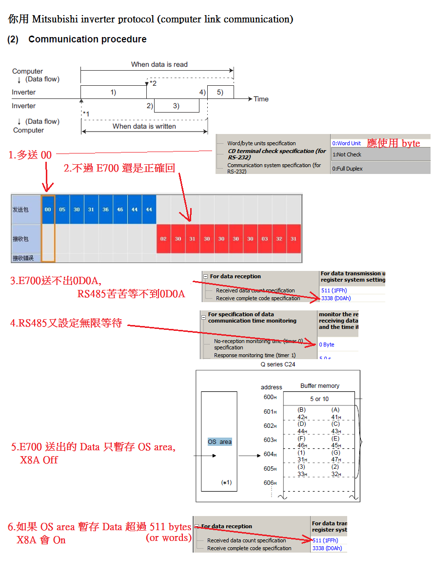

FROM H12 H680 K4M901 K4
那來的h12
要走modbus~~PU不能用
但PR550 PR551之類要設好
正常他不走RS232 他走RS485

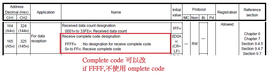

发表于: 2017-09-01 17:22
建議使用 Modbus + Predefined protocol

可以更改下结束码

发表于: 2017-09-04 12:30
453329514
10 个
105 点
651 分
在线时间: 6(小时)
2017-04-11
2017-09-18
查看453329514的
发表于: 2017-09-04 12:59
现在能收到了,但是还有个疑问啊,我现在设定的是55hz为什么收到的ascii码是157c
zhangjh8243
4 个
97 点
660 分
在线时间: 3(小时)
2017-09-04
2020-08-06
查看zhangjh8243的
发表于: 2017-09-04 13:41
16进制157C就是十进制5500,读到的应该是带2位小数吧
