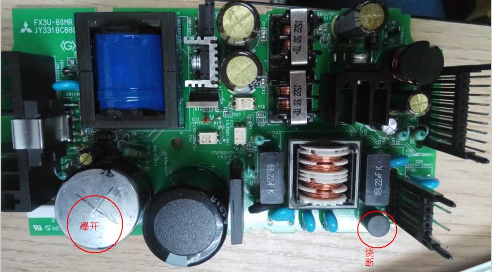

本人在深圳松岗从事三菱PLC编程有5年了,经常在工作中会碰到PLC的电源板,IO板坏,还有变频器的模块,输出损坏。   所以打算自己动手去维修,有那个师傅可以带我,有报酬的,方便的留下联系方式。

如果是像你说的那样的话,就是电源板的保险丝或是IGBT管烧坏,IO烧坏应该就是光藕击穿了,换上同样的零件就可以了啊

电容爆了,保险丝断了。。

如图,,,还有那个元件损坏

一般涉及开关电源、输出IGBT的测量维修可以实现,但涉及运算的数字电路需要专用仪器检测,靠万用表基本没戏。替换也困难,特别如小功率变频器输出模块都集成一体,更换费用差不多就是成本的一半。

引用第5楼huiming于2017-08-28 15:52发表的  :
如图,,,还有那个元件损坏
这个是400V的电源滤波电容爆了,接在桥式整流后面,这种情况很少遇到,一般都是超压与性能不良所致!所以在PLC供电前一定要加一路过流路保护,电容爆成这样不是瞬间产生的,如果有保护措施也不会造成这样!也不会造成故障扩大化,自然也不会有后面的元件损坏了!图上的故障个人认为就是电容质量有问题,造成右边的元件损坏,至于是电感还是限流电阻不得而知,但我可以教你个方法,更换损坏元件后,在220V供电中串入一只100W的白炽灯泡后检测,如果灯亮,证明还有问题,这样也不会造成新换元件的损坏!
