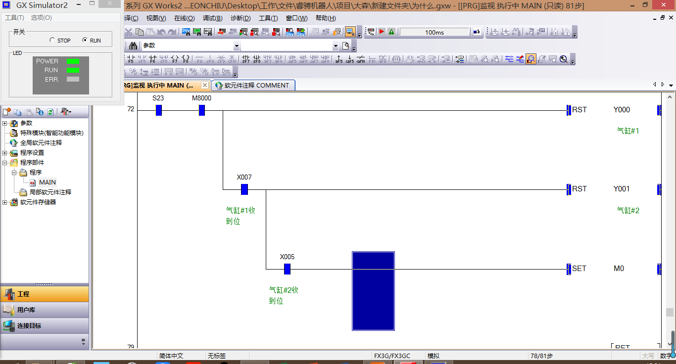

我用三菱的gxworks2编程。
步进程序里面
set s0
stl s0
ld s0
一直闪烁,不处于常亮状态
[ 此帖被leezeonchiu在2017-08-16 15:24重新编辑 ]

发表于: 2017-08-16 15:23
尝试另外一种编程,这次没有闪烁但是最后一步步进不跳转,不能实现循环

你一直在置位S0,你试试脉冲驱动S0.

发表于: 2017-08-18 12:09
你要清楚的知道步指令是进行下一步,上一步才会复位,你第一次就是上一步一直接通,下一步导通复位上一步然后再到上一步,一直这样循环,就会出现你说的闪,你的第二次这种,没有结束步,你可以有2种做法,一种就是循环你做的这部分程序,那就是在结尾在置位你开始时候的步,一种就是不循环你现在的程序,那就是结束现在的程序,那就在这个程序最后复位最后那个步,

ld m8002
set s0
试试
