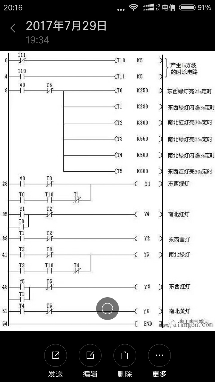

网上看到的,看到右边有注释的,能加吗?会加的,请教下。

你见到过有PLC软件能加上大括号注释吗?毫无疑问后期在字处理软件中处理的。

估计是转成某种格式,用其它软件编缉的。

绝对时间控制比较麻烦,还是用相当时间来搞交通灯吧。

X0沒ON~~全部不能行駛
手動功能呢

可以加的 ,你在输出后面Y0后面加“;”再打中文就行。
