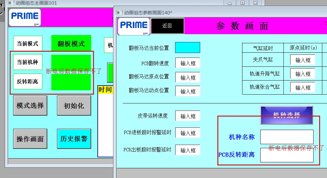

配方名称,数据,人机关电后重新上电,数据都变成0。 如下图。附件 是程序帮忙看下问题出在哪里

将“机种选择”按钮中的脚本,复制到该画面的启动脚本中

机种选择脚本在哪里查看

没有人会吗? 2r按2楼的方法操作过了。 还是保存不了

可以保存的,关键是PLC的寄存器要用断电保持型的就可以了

输入框右键,选定change后,脚本
!SaveDataInit( )
!FlushDataInitValueToDisk( )
