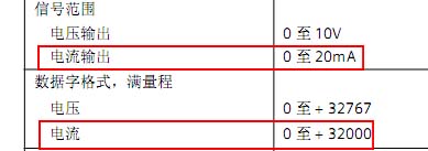

在本站中看到s7-300中0-10V对应端口0-27648,
那么S7-200中4~20mA对应多少?

因200系列的模块所使用的电流为0-20mA,而对应的单极性数据为0-32000
因此每mA对应的为32000/20=1600
按此对应关系,4-20mA对应的为:1600*4~1600*20=6400~32000
以上!

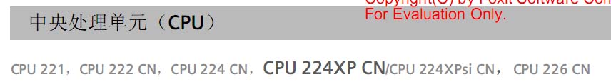

cvlsam的资料来源是否如图?
