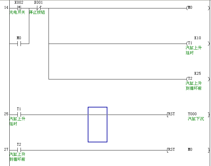

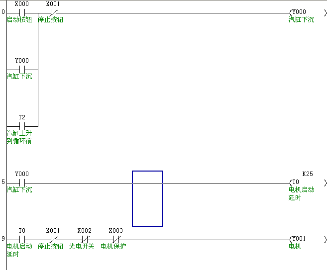

刚接触三陵PLC f2n-48mr,现试做了一个程序,气缸运动程序,主要动作顺序是:先是电磁阀通电,气缸下沉1.5s,停1s后,电机转动,经光电开关检测,转一圈停下来。停1s,电磁阀失电,气缸上升,然后一直这样循环。
我做了下面的程序后,在现场发现气缸能够上升下沉,主要是中间电机不是转一圈,大约转三四圈才停下来,中间光电检测好几次,不知什么原因?哪位大哥能指导一下,不胜感激!

什么电机?有没变频,有没刹车?是不是惯性。

你可以先另做一个程序,手动让它动,然后观察光电的情况 。 再根据得出来的特点修改上面的程序。

没有变频,这套系统之前好像用步进电机做过,运行成功。后来想用plc做,就试着写了一段小程序,光电开关,还有电磁阀都是接原来的。

电机输出Y1不要这样直接触发输出,因为光电信号很短,通断后又触发了,要用一个带自锁的来输出,而且触发信号要用上升沿来触发,这样就可以了。

把x2的常闭点更换成m0的常闭点试一试。

电机旋转上需要设计上升沿/下降沿。

置位和复位指令应当在程序中成对出现

气缸用停止按钮在现实中不可取 程序比较乱
T0加上升沿 用自保输出y1
还是先用仿真软件练练手再实操 plc考验的是逻辑 程序跟着逻辑走
多看看别人成熟的程序 理解思维方式 才能最快进步

在T0输出前加入M0的常闭触电试试!
