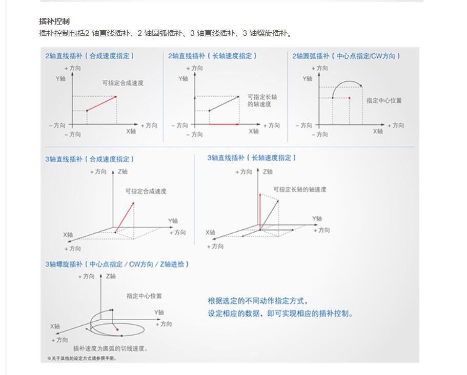

现在有很多PLC都没有三轴连动,即使你加个模块也只有圆弧差补,大神发表一下,各自的高见,如果想三轴连动,最好的办法是什么?

三轴联动是不是这样理解,在世界坐标系起点A(X0,Y0,Z0)到终点B(X1,Y1,Z1)在极坐标系也一样,A到B,任设XYZ轴之一速度,另外两轴自适应。不管直线插补,还是圆弧插补

看你三轴联动想怎么动法,如果要3D打印那种效果的话,目前PLC貌似做不到

FX5U+40SSC有三轴螺旋插补功能

打个喻说吧,如果A.  B画圆的同时,Z轴同时动作

FX5U+40SSC有三轴螺旋插补功能
只有三,4轴线性差补,没有三轴圆弧差补

我搞错了,是QD75模块,是三轴螺旋插补

PLC做这个可能会有点累的 不行就用运动控制器 那样做起来 方便  PLC的话不行就自己计算几轴的代数关系

想和大家讨论一下子,圆弧差补,同时三轴连动的问题,能否最简单的实现
