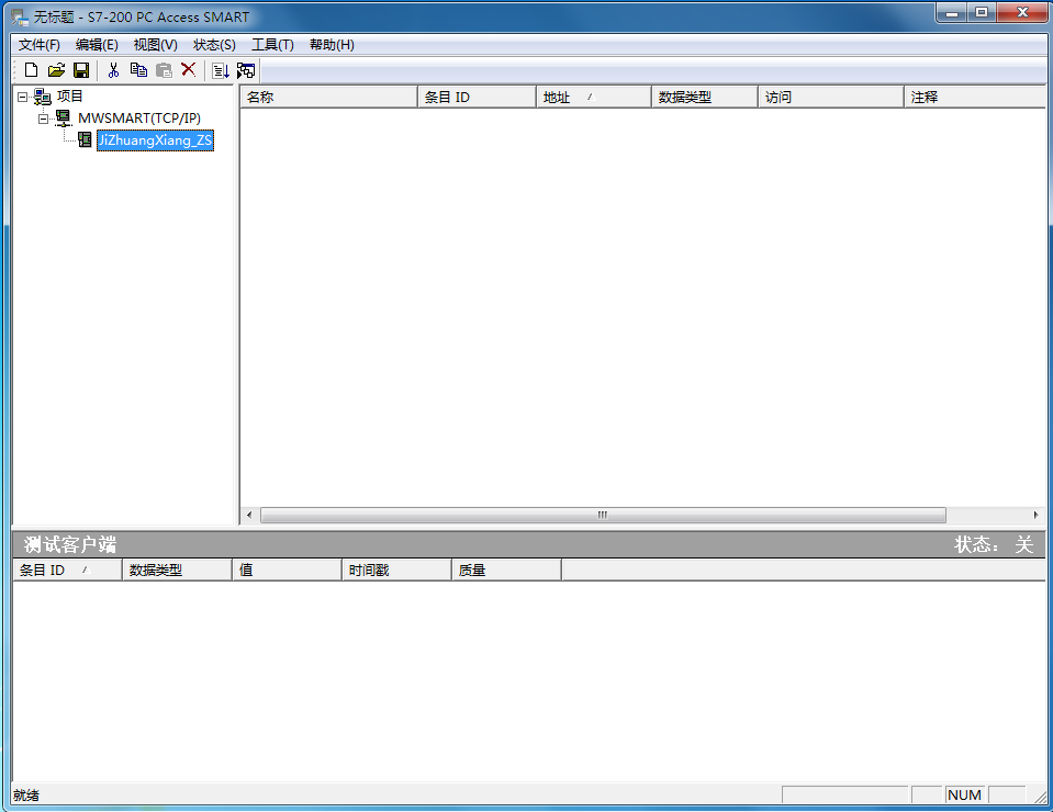

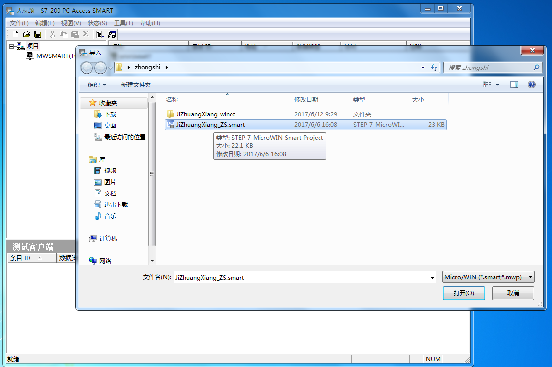

200的程序编完了 想把符号导入S7-200 PC Access SMART 就是无法导入 显示空白里面没有变量这是怎么回事?
使用的200软件是V2.1版本 S7-200 PC Access SMART是 V2.0版本
望大神指点下...谢谢了!

先建立与cpu的连接,再导入变量数据地址
