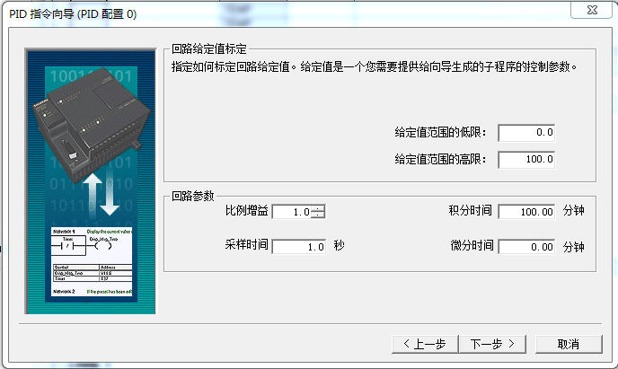

本人新手,以前没接触过西门子的PLC,现在做PID调整时,他的回路参数中比例增益、积分、微分应如何设置?用哪种调节方式更简单点,该如何设置?跪求大神解释。

这个不同项目调节的不一样,只能活用,你看一手册
附件: S7-200模拟量及PID控制实例.pdf (1675 K) 下载次数:984

    pid这个东西,跟控制的对象不同,也不一样的。简单点,就是比例积分和微分。比例是放大倍数,大了调节迅速,但容易超调,就是冲过了,而且稳定了后和设定是有误差的。积分是为了消除误差的,设置大了,误差调整的时间长。微分,是为了加快减少误差的,类似提前动作的,设置过大会导致波动过长。
    在实际调试中,只能先大致设定一个经验值,然后根据调节效果修改。
    对于温度系统:P(%)20--60,I(分)3--10,D(分)0.5--3
    对于流量系统:P(%)40--100,I(分)0.1--1
    对于压力系统:P(%)30--70,I(分)0.4--3
    对于液位系统:P(%)20--80,I(分)1--5
    参数整定找最佳,从小到大顺序查
    先是比例后积分,最后再把微分加
    曲线振荡很频繁,比例度盘要放大
    曲线漂浮绕大湾,比例度盘往小扳
    曲线偏离回复慢,积分时间往下降
    曲线波动周期长,积分时间再加长
    曲线振荡频率快,先把微分降下来
    动差大来波动慢。微分时间应加长
    理想曲线两个波,前高后低4比1
    一看二调多分析,调节质量不会低
